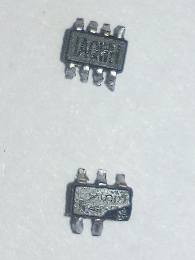

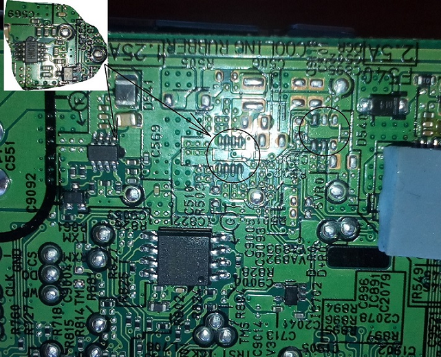

День добрый.
Помогите опознать пару микрух
Сообственно коротнул при подключении внешнего винчестера к USB .
После потухла и не запускается.
На фото пара чипов, которые коротили по питанию, выпаял, а чем заменить не могу найти.
Помогите, в мастерской расписались....

Сообщение #2 От 29/07/2018 00:47 цитата
Аппарат 17 года выхлопа 9 месяца. Большинство и должно было "расписаться"
С лева MP9942AGJ следующая то же
И BD2242G

БОООЛЬШОЕ СПАСИБО.
Запущу , обязательно отпишусь.
