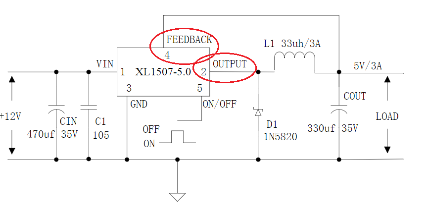

Добрый, китайская магнитола CAV-3700.
Состав: TDA7388
XL1507
F1C200S
24C32N
На машине взорвался акумулятор и магнитола заглохла, предохранители целые,питание подходит,визуально ничего не взарвалось, дорожки целые. На стабилизатор XL1507 приходит на 1-ю ногу 14 В,на 2-й ноль, на 4-й 2В, на 5-й 12.9В.
Смотрел про стаб. в нэте, 5-я нога вкл.. Это напряжение правильно или с панели должна придти команда на включение. На панель в шлейфе есть 5 В.. Помагите если можно,спасибо.

На 5 ноге 0 это включен,раз нога подключена через какие нибудь цепи значит командное управление.
Посадить на землю принудительно и глянуть будет давать выход или нет,мож и его придавило или к.з. на выходе и он в защиту падает.

Сандрос писал:
Какие-то непонятные напряжения.. Откуда на 4-ой ноге берутся 2 вольта, если на 2-ой ноге 0 вольт, при том что 2-ая нога это выход, а с выхода (после дросселя) на 4-ую ногу идёт feedback?

Это я видел в инете,но тогда если 2-я и 4-я ноги через дроссель у меня не звонится, а должны звонится через дроссель. Понял буду искать дальше.

Сообщение #5 От 19/09/2023 07:44 цитата
Сандрос писал:
Если XL1507-ADJ , то не будут звонится. Проверяй конденсаторы на входе-выходе микросхемы

Сообщение #6 От 19/09/2023 08:56 цитата
Да, там может быть делитель, но тем не менее 2 вольтам неоткуда там взяться , сдается мне микросхема неисправна в таком случае

Сообщение #9 От 20/09/2023 14:43 цитата
Замкнул 5-ю ногу на корпус появилось 5.5В на 2-й ноге, внимательно посмотрел под лупой нашел трещину в смд резисторе 10 Ом ,хорошо видна маркировка,сгорел регулятор AMS1117-ADJ, чем заменить, есть с цифровой приставки SA1117BH-3,3. Это стаб на 3,3 вольта, его можно ставить?
