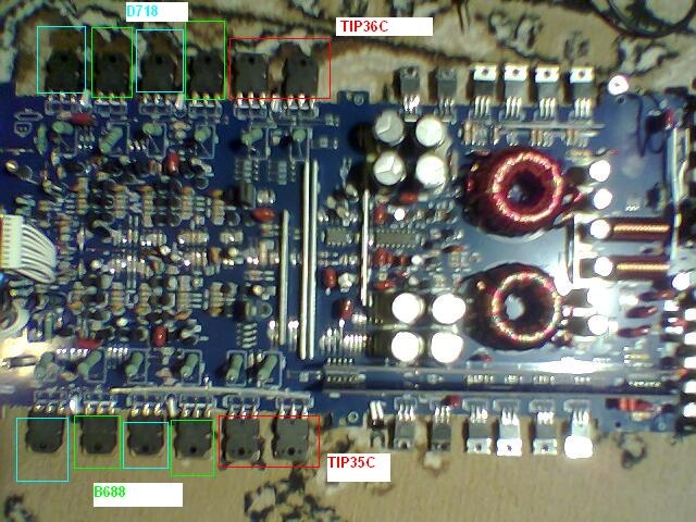

Помогите пожалуйста! Нужна фото или схема Blaupunkt GTA-5350. Транзисторы TIP 36 и TIP 35 выпаяны а куда какой ставить не знаю. Выпаивал не я!

Это транзисторы идентичные, но разной полярности, т.н. комплементарная пара. Посмотреть по плате где "+" и "-" питания. Обычно коллектор npn на "+". Кажется мне они не просто так выпаяны.
Demchak
Сообщение #5 От 27/11/2013 13:42 цитата
Пробитые они ! Попробую разобраться.

TIP 35 и TIP 36 стоят две пары в сабовом канале,две пары ,чтоб уменьшить рассеиваемую мощность на каждой паре) и возможности низкоомной нагрузки смех

Если заменить две пары ТИПов на две пары 8101 8102 по даташитам почти аналоги знаменитых тошибовских пар )
Будет ли прироств качестве и мощности ?

Нет.
Подскажи, рядом с YG225N какие четыре транзистора (на фото, где два кольца) стоят. Уменя остались одни ноги от них улыбка.
