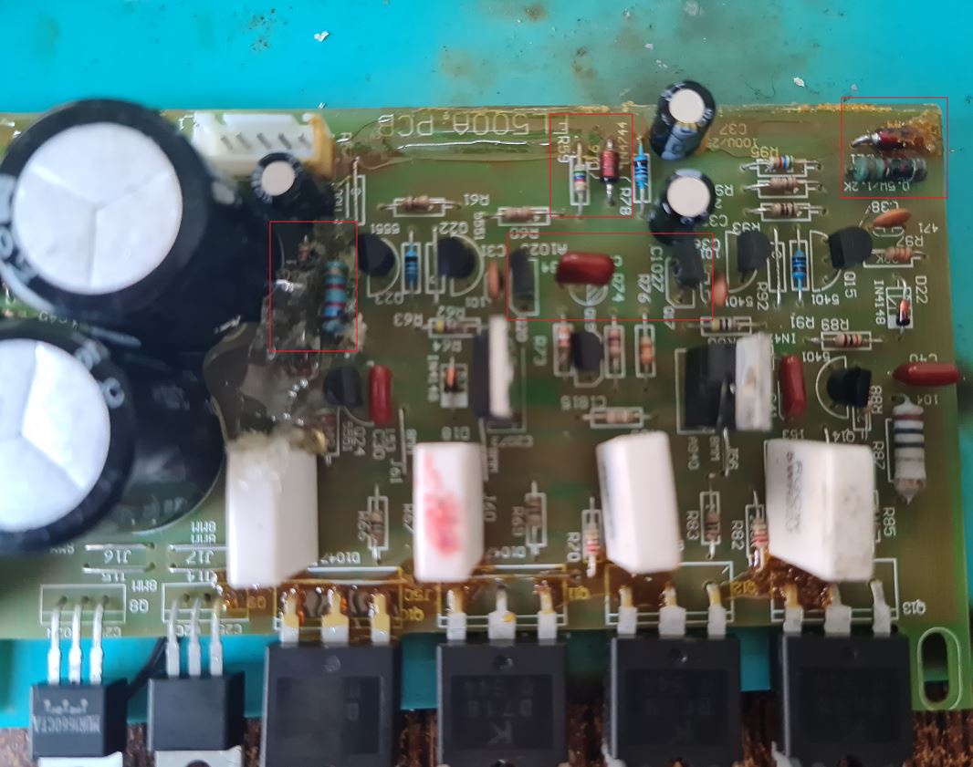

Привет всем! Может поможете. Опят папалась магнитола Андройд, но не много. Другая у неё история. Рассказываю как мне клиент сказал сгорела микрасхема Tda7833. Мастер заменил Tda7850 какой-та зелёнкой, замазал)) не понятно зачем. В итоге клиент подключил магнитолу в машине. говорит когда она не заводится, музыку можно слушать. это где-то на холостом ходу 12.5в стоит завести от 14в. всё, дисплей, заставка Андроид. Ну вообщем я проверил дома у меня тоже от 12в запускается, от 13в уже заставка и тухнет. На сколько мне известно любая магнитола Мин12в Макс 14в рабочия напряжение авто должно работать.
Даже обязано. Принес дамой магнитолу, проверяю уселок. Получается такие замеры подаю 12.5в запускается и работает магнитола, но вот напряжения при подключении магнитоле 11.8в упала. Проверяю 6-20 вывод 11.8в упала, но сам напряжение подовал 12.5в и проверил 4 вывод 9в. Тут я подаю 13в вообще заставка и тухнет. Напряжения мерию на 6-20 ноге 13.5в выросло на 4 ноге 10в. Не кто не подскажет, почему на Standby такое напряжение высокое Вроде 5в должно быть или я ошибаюсь Если дело не уселке. Тогда где сабака зарыта?
https://ibb.co/DKmS4wK
https://ibb.co/YWXCRnZ
https://ibb.co/HKMR99T

Купить китайский DC\DC накрутить там 11 вольт и запаять в девайс что б клиент не видел и отдать.
А то если вы её чинить начнёте то дела будут совсем плохи смех Будет клиент сам петь в машине.

n max, Плата уже вся перекопана, усилок уже поменяли. я вот не пойму. Смотрю даташит Tda7850, он даже поставил его качественный. А зачем зелёнкой замазал или что О, типо того, ))тоже мастер фломастер называется. Вот и получается по даташиту дежурка Standby на 4 ноге должно быть от 1. 5в-3. 5в. но у меня около 10в на 4 выводе ,Я бы тоже послушал вашего совета, так как плата уже копанная, смысол ее копать дальше. То есть вы хотите взять из 6 вывода питания, подать на преобразователь, а как он получит выход 12в, чтот я не пойму. Как хотите.
ДОБАВЛЕНО 22/08/2024 21:32
https://ibb.co/0GBkvq5
https://ibb.co/sJxc40B

У вас от 14 вольт мозги перестают стартовать,вот их питание надо понизить до 12-там скорее всего китайский шим глюк ловит при 14 вольтах(его или аналог заморитесь искать для замены.Вот отрезать линию питания мозгов и туда кинуть 12 вольт,а питание усилка оставить как и было.
Усилок заменить аналогом проблем не вижу,мастер поставил то что было в наличии.Туда можно хоть 6П14П прикрутить если мозг работает и один хрен петь будет

n max, Я проверял. Вот как получается. если я подаю 12. 5в, то на усилке просадка на 6 ноге стала 11. 8в. но работает, включается магнитола, да даже подаю 13в, всё заставка и тухнет. На усилок напряжение выросло, то есть уже 13. 5в. От куда-то 5в взялось на, а подаю 14в, то на уселок приходит 14. 5в. Услышал про какой-та шим. Говорите китайский. Что за шим можете на фото показать, я проверю его. Я фото чут выше выложил, в какой области он стоит. Как хотите понизит через Dc приоброзователь, от куда хотите запитать 12в нада получит чтобы. Получается не в уселке дело. Это уже радует.
ДОБАВЛЕНО 22/08/2024 22:50
Я проверил, но с усилка 4 вывода не скакой шимке не звонится. Вот звонятся эти 2 стабилизатора, но они на пробой не показывают. как целые.
https://ibb.co/hWDp6zb

Плата китайская DC\Dc ампера на 2 хватит.Её надо прикошачить в магнитолу,она срежет питание с 14 до 12 и проблема должна решиться

Да, есть у меня Dc приоброзователь повышайка Хо от 5в до 32в можно выставит. Нада понять, от куда питания отрезать не с усилка или хотите, чтобы не приходило 12в с усилка Окуда разъём запитывается, магнитола П. Преобразователь установить с самой платы, чтобы шёл. или не так Я понял, от куда тогда питания отрезать.
ДОБАВЛЕНО 23/08/2024 00:02
Вот у меня так с 6 ноги это питания идёт на разём желтого провода и приходит на разём. отметил его. Хотите отрезать, чтобы сюда не доходило питание, а с приоброзователь запитать с самой платы и выставит напряжение нужное или нет? Тогда где отрезать питание?
https://ibb.co/D8m6btT
