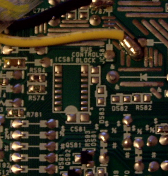

А/проц TDA7402,как реализовать AUX?По АМ,FM-ни как(детект в проце)Поделитесь идеей.

Забыл добавить.Гнезда CD-чейджера-нет.

Тогда комутатор ставь.

У XR-C5300_XR-C5305_XR-C5600 есть контроль чейнджера , и центральный такой же . Это намек на " нормальный " путь решения проблемы .

Есть установочные места для контроллера шины.Закажу,попробую реализовать_отпишусь.Спсбо.
