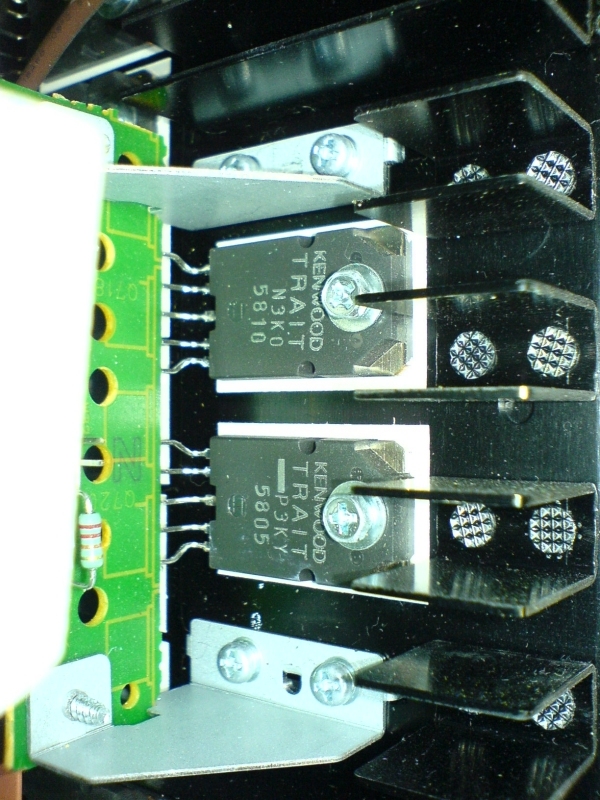

На мгновение включается и отключается от питания , стенбай моргает.
Замерить напряжения не успеваю,выходные транзисторы "хитрые"
фото.

Есть вот такой мануал , отправил в почту . Похож ?
mwo-rem
Сообщения: 214
Сообщение #3 От 14/12/2007 20:39 цитата
Большое спасибо за схему!
это оно на 90% разница в дизайне!
из-за отсутствия хитрых выходных пока предложил найти "дохлый " канал и отключить его выпаяв выходные транзисторы .Ресивер 7-канальный и будет 6-ти и не факт что используют его вообще как стерео на два канала по 100 ватт.

Аппарат 2005г.выпуска. Достойный!
Транзисторы,пожалуй кроме как в Kenwood фиг где возмёшь.
Твой мануал у тебя в ящике.

pioneer-s, или jurij+, киньте кто мануал в мыло, уж очень заинтересовали транзисторы. Таких не видовал ни когда. Чисто спортивный интерес подмигивание
pioneer-s
Сообщения: 799
Сообщение #6 От 16/12/2007 07:13 цитата
Freddy, отправил . В Pioneer-ах аналогичные стоят . На вид - простая штука ,
но попытка замутить аналог на дискретных элементах заканчивается еще большим фейерверком . улыбка
