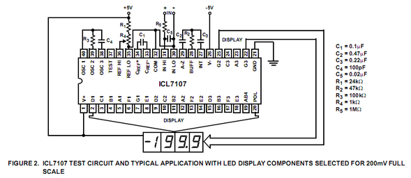

Это не ещё не всё что можно выкинуть.., например ЖКИ, т.к. с ним проблемка, нет похожих ни в наличии ни в супермаркетах, в принципе можно использовать ICL7107 (на LED-ах), но вот не понятно как реализована точка на сегментах? и какую роль выполняет цепочка от ОУ(В) до компаратора ч/з диод?

goga_tv, А какая разница каким методом будут отображатся значения?
Lcd LED или анал.
reanimaster, китайски 8xx серий мультиметры есть в продаже?
Вот от туда и выдирай АЦП

А, упрощать - так упрощать, чо уж мелочиться-то? Как автоотключение отрубить - ужо нарисовали. Проблема с 3,5 индикатором решается столь же радикально - выкинуть нафиг ВСЁ после IC5 и взяв микроамперметр на 100 мкА подобрать к нему добавочный резистор для получения напряжения полного отклонения 0,2 В. И будет те многа щастя.
reanimaster писал:
так ацп есть вагон, меня дисплей интересует, хотя за 3 бакса можно в принципе и купить равнодушие
Чо-т я не совсем понЯл... Если три бакса - не проблема, то и четыре бакса, я так думаю, проблема тоже невелика? Ну дык купи ЛЮБОЙ китайский мелкомульт (в принципе, поискать - и за $3.00 найти можно), и изобрази скульптора - отрежь от него всё лишнее и ненужное, оставь только проц с обвязкой и индикатором. Будет тебе вольтметр на 0,2 вольта. Цифровой. ГОТОВЫЙ! Точка в этой схеме тупо раз и навсегда запитана с коллектора T5, в выломаной из тестера - сам найдёшь, откуда запитать. В крайнем случае - маркером на индикаторе поставишь (ещё проще). Автоматически решается проблема с корпусом. Что ещё упрощать будем?
ЗЫ: чо-т я из даташита на 7105 нихрена не понял, чем отличается схема включения для полной шкалы 0,2 В (стр.11) от полной шкалы 2,0 В (стр.12)... Даже опорное напряжение одинаковое. Соответственно, со шкалой 0,2 В я, возможно, и промахнулся - надо смотреть ΔU на выходе IC5. Но по здравому размышлению - из вольтметра со шкалой 0,2 В сделать вольтметр со шкалой 2 В, вроде, задача для кружковца-пятиклассника?

m.ix, так ясен пень, проще, цейтнот, вот нашел MASTECH M830BZ за 6 доляров.
