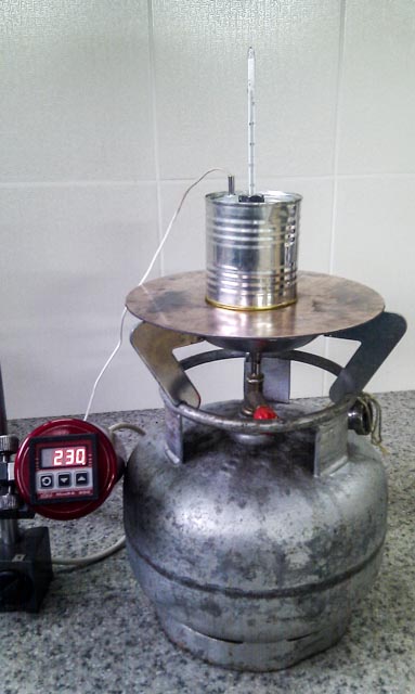

Специально для Вас сегодня замерил скорость нагрева своего "блина".
При напряжении сети 210V до 300 градусов "блин" разогрелся за 254 секунды.
Это мои инструменты для калибровки температурных датчиков и приборов контроля.
Этот набор термометров использую для калибровки термопар и приборов max 250 грд.
  IMAG1842.jpg  63.92 КБ  Скачано: 361 раз(а)
  IMAG1844.jpg  51.93 КБ  Скачано: 338 раз(а)

Вася Писин, Т.е. эффективное излучение ИК блина начинается через 4-5 минут(у кварца 3-5 сек.).
Огласи пожалуйста мощность нагревателя.
ТРМ 151 подключен к ПК ? (если нет, то желательно это сделать с графиками,всё очень просто.)

Streik, Мощность 2000W,
ТРМ к ПК подключен через эту штуку улыбка
