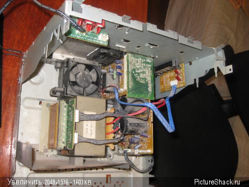

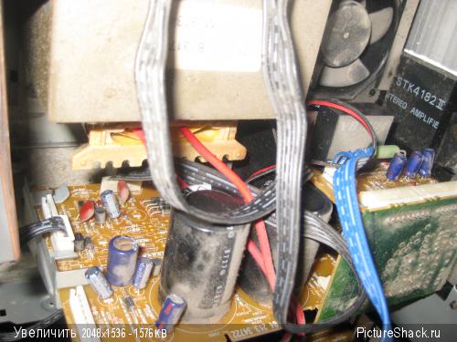

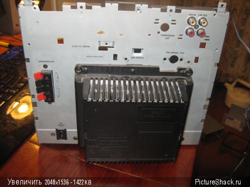

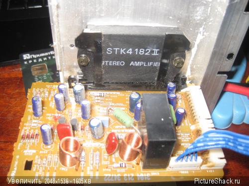

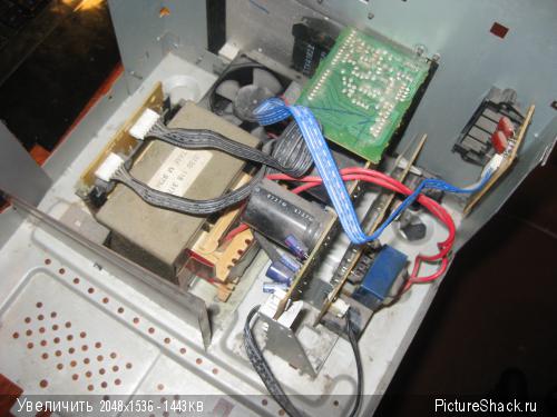

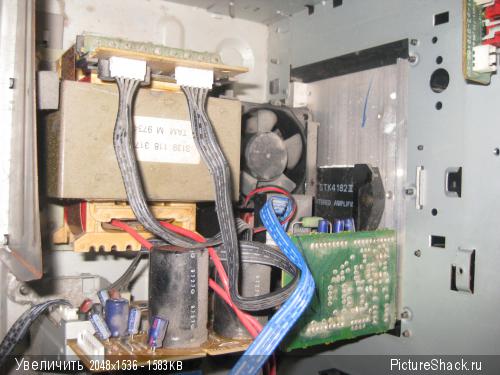

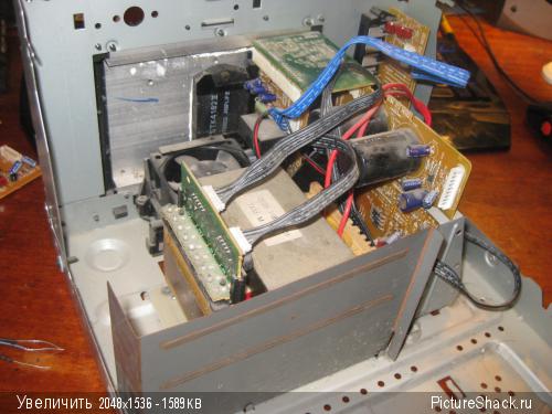

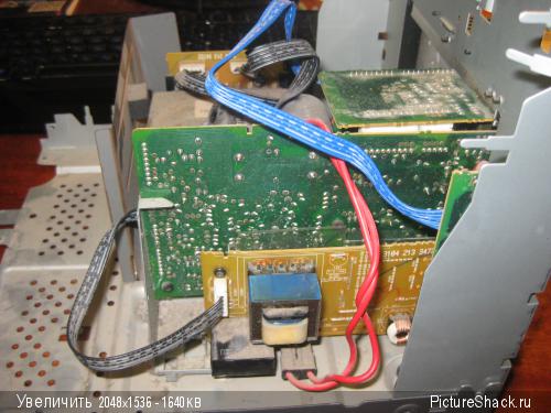

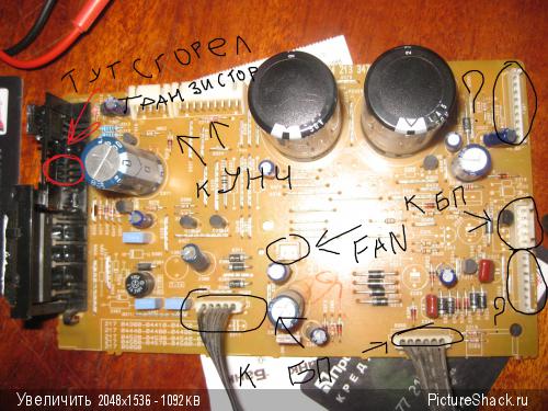

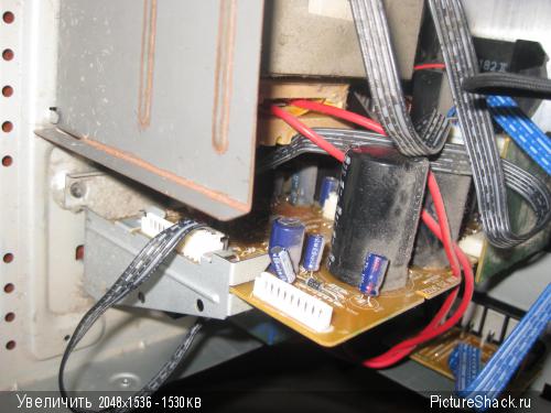

Зрастуйте. Попал мне в руки кусок муз центра Philips fw750c/22s.
В нем нету плат цифровой електроники, только БП, усилитель низких частот и может еще какой предварительний усь, не знаю. Я хочу сделать из етого всего просто УНЧ, но при етом хочу спасти как побольше обвязки.
Знания раиотехники на уровне держателя паяльника, знания радиодеталей.
Вот схема апарата (названия вроде-то)
http://alfieallen.net/FW-750C.pdf
Вот фото:

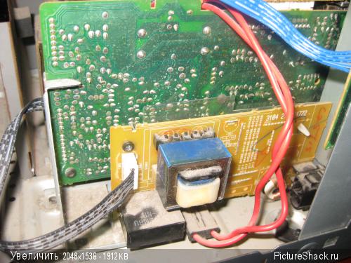

При включении куска апарата в сеть, есть щелчек реле первой силовой плате, после отключении от сети, такой же щелчек.
Фона (гула) на динамиках нету, скорее всего закрито реле на виходе.

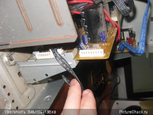

Есть 2 шлейфа по которим подключалось все остальное, замиканием контактов шлейфов усь не запустился, но кое какие комбинации клацали реле (без результатно, просто КлаЦ-КлаЦ), а некоторие на долю секунди включали вентилятор.
Я хочу примерно такой ответ в идеале:
На шлейфе ножка 1 и 2 - ето вход на УНЧ.
Чтоб запустить усь не винимая реле нужно на 2 шлейфе замкнуть контакт 2 и 7 через рзистор 22 килоома.
Вот примерно так.
Апарат как мне сказали бил рабочим, его разобрал 17 летний хазяин, но видимо в ходе он забил, поламал пару плат и оставил. То, что у меня следов ламания не имеет.
Про ток дежурного питания я слишал, но не все так просто как в комп'ютерном БП. Тут минимум через резистор какой-то нужно замикать.

AlfieAllen писал:
Есть 2 шлейфа по которим подключалось все остальное...
Какие именно. Укажи на схеме.
AlfieAllen
Сообщения: 6
Сообщение #5 От 30/09/2013 19:05 цитата

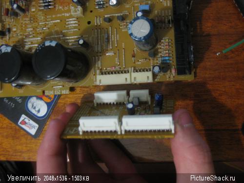

Я точно на схеме не укажу, но их хорошо видно на фото.
ДОБАВЛЕНО 30/09/2013 20:08
Хотя нет, покажу, вот:
ДОБАВЛЕНО 30/09/2013 20:10
Замкнул перемичкой реле на виходе к колонкам, подключил.
Когда включил сгорел с димом транзистор BD241BFI, уже заказал новий, больше так делать не буду.

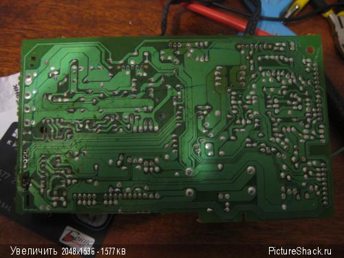

Вот по даташиту я нашел какой-то "AMP - ON Control signal for uP to switch VCD regulator to standby" и еще supply " +5.6V voltage for uP" но я должен бил их уже замикать при тесте, но ничего небило вроде-как.
ДОБАВЛЕНО 30/09/2013 20:47
Вот ети 2 входа. Но я все между собой вроде замикал и ничего.
ДОБАВЛЕНО 30/09/2013 20:50
А может я и не замикал 4 и 9 контакт на шлейфе 1301. Приедет транзистор проверю.

igor.phoenix
Юный радиолюбитель
Сообщения: 1416
igor.phoenix
Сообщение #10 От 01/10/2013 23:22 цитата
AlfieAllen, понятно, у тебя есть кусок МЦ без управляющей электроники. Всё, что нужно было, это прилепить кнопку включения и тюльпаны на входы УНЧ. Задача проще не придумаешь. НО!!! Тыканьем и замыканиями ты его убил. И произошло это ещё до того как ты написал эту тему. Краб прав, насчёт "и ты уверен, что только он сгорел?".
Блин, нахрен ты туда полез? Если бы ты проявил немного терпения, не тыкал куда попало, то уже слушал бы музон на нём. А так, теперь его ещё и ремонтировать надо.
ДОБАВЛЕНО 01 Октябрь 2013, 23:27
Короче, поднять его можно, но придется тебе въезжать, как ЭТО работает. Сам себе усложнил задачу.
ДОБАВЛЕНО 01 Октябрь 2013, 23:29
P.S. Не всё дымит, что сгорело (радиолюбительская мудрость) подмигивание

igor.phoenix
Юный радиолюбитель
Сообщения: 1416
igor.phoenix
Сообщение #13 От 02/10/2013 16:58 цитата
AlfieAllen, разъём 1301, контакты 1,2,3 - это вход УНЧ. Соответственно левый, общий, правый.
Разьём 1303, контакт 3 - управление БП. Судя по схеме, управляется ТТЛ уровнями: лог0 - дежурный, лог1 - включено.
То есть, к контакту 3, через резистор 1КОм подключи кнопку с фиксацией, средний контакт. Один крайний контакт кнопки на контакт 9 разъёма 1301 - это включено. Второй крайний контакт кнопки на контакт 8 разъёма 1301 - это дежурка.
AlfieAllen
Сообщения: 6
Сообщение #14 От 02/10/2013 19:21 цитата
