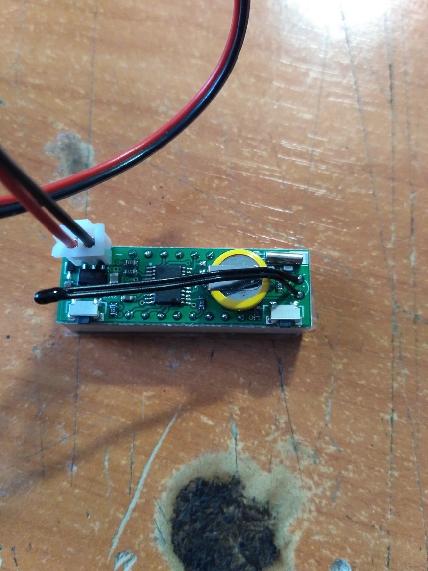

Прошу помощи у знающих. Имеются китайские часы со светодиодным дисплеем, установлены в корпус салонных часов авто. Нужно как-то реализовать управление яркостью, точнее нужно два режима 100% и 60%. Была задумка в разрыв общего анода(катода) подобрать резистор и параллельно ему реле(транзистор).
Проблема в том что я не могу понять где у этого дисплея общий анод(катод) и подозреваю что их здесь как минимум 2.
никаких маркировок нет, "перебирать" все контакты чревато выходом из строя микросхемы (наверное), у дисплея 16 контактов.

wadulya, =Проблема в том что я не могу понять где у этого дисплея общий анод(катод) и подозреваю что их здесь как минимум 2=
Смелое предположение. На чём основано? А так, ни чё, что используется динамическая индикация и яркость реализована програмно?

serega-64 писал:
Верно Сергей. Частотой пробежки по сегментам... подмигивание
Уменьшишь частоту, яркость увеличится, но будет заметно мерцание индюков...

sashko65, Скважность импульсов меняется. Или там не динамическая индикация.... подмигивание

Сообщение #6 От 02/03/2017 22:03 цитата
RomanRB, =Уменьшишь частоту=
Ну или так, возможно и шим, длительностью.

Как-то была похожая задача: снижать яркость ночью. Сделал на уменьшение питания индикатора. Получилось архи-муторно. Первая схема - исходник, вторая - конечный результат.

У СЕРГЕЙ-МАСТЕР, схема с автоматическим уменьшением яркости в зависимости от освещённости.
А ТС желает наоборот яркость увеличить. Это не одно и то же...

Сообщение #10 От 02/03/2017 22:58 цитата
Читаем от ТС :"точнее нужно два режима 100% и 60%."

Если ему уменьшить надо, то тогда ваша схема подойдёт.
Только как её воткнуть в готовое изделие?

Обычно для таких целей проводок отдельный выводится, на который подаётся сигнал "габаритные огни включены". Может быть из-за экономии проводок и не выведен, но если устройство более-менее посерьёзней, то место под проводок поискать стоило бы.

Собирал как то тахометр на "тиньке",так там отдельно один вывод использовался для изм. яркости при включении габаритов,( ну или просто отдельной кнопкой,т.к. сейчас габариты и днем включают)...но это все уже загнано в прошивку!
