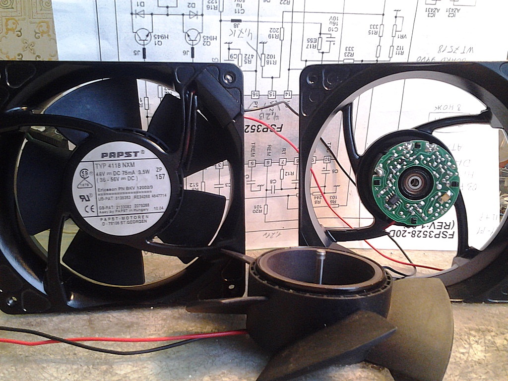

Возможно переделать туда - сюда! На приточку, Микра 2904 плюс два ключа на обмотки. Думаю через реле коммутировать обмотки местами?
http://www.kontest.ru/catalog/item/5965040

На приточку, "туда-сюда" не делают. подшучивать, дразнить
На приточку "сюда".
На вытяжку "туда".
По отдельности или в паре.

В одну дыру в стене, туда - сюда, хотел сендвичем, один сэкономлю, Перепаял местами вывода обмоток на ключах работа в реверсе, потребление тоже, всуну под платку два полевичка кп501 отпишусь, пробую, возможно будет мешать внутренний диод транзистора

Вставляю реле в термоусадке, как раз входит под плату. Нечего там городить с перекидными полевиками, просто , надежно. Теперь сосет и выплевывает, когда скажу! улыбка
