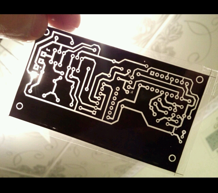

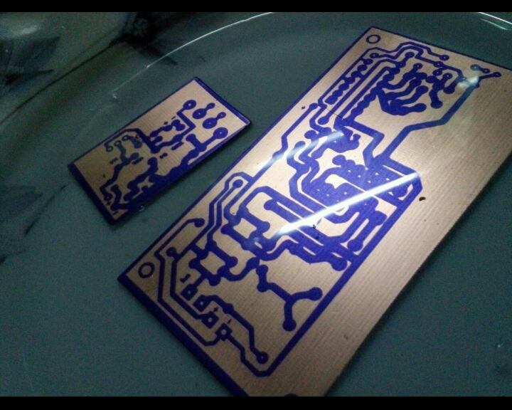

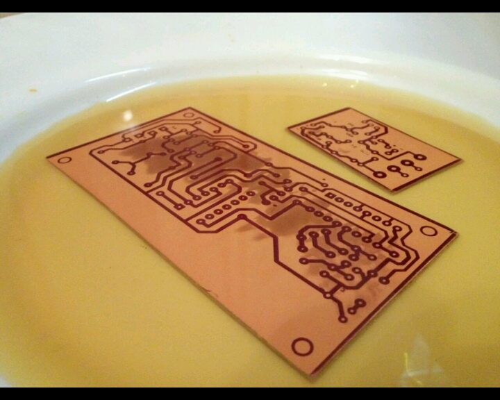

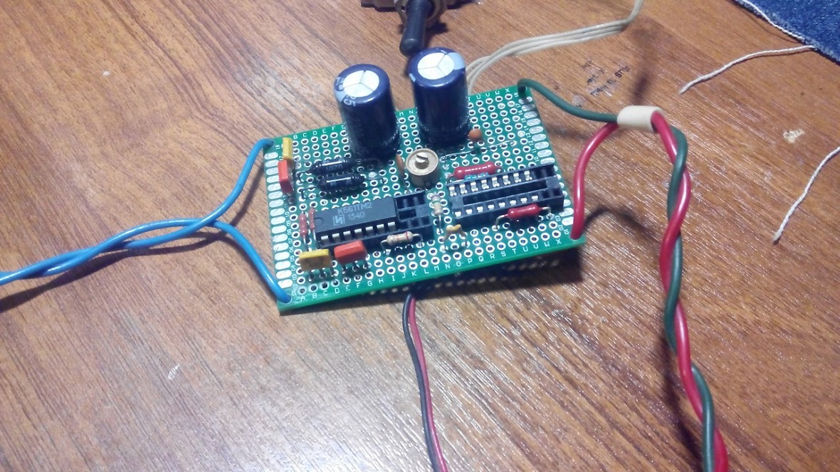

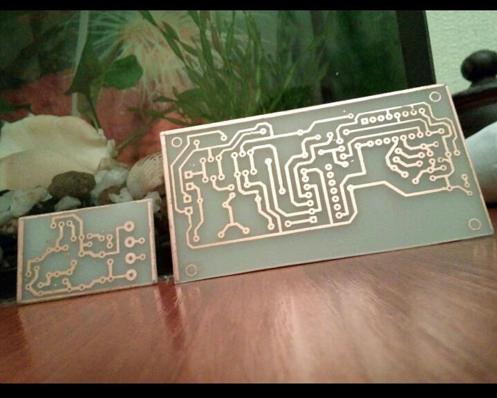

Сообщение #19 От 04/01/2016 17:55 цитата
схм
ДОБАВЛЕНО 04/01/2016 19:19
собрал по схемке всё рулило отлично.за сутки 1 сек вперёд..но это не страх..всё остановилось из-за скачков всети220 пробывал заменить и иешку и тмку ни фига, кварц тоже чё ешо можно посмотреть..в радио не силён собрал как любитель..просто очень люблю часы ремонтироровать. вот такой интерес
ДОБАВЛЕНО 04/01/2016 19:07
запитывал от 12V 1.5A сами "СТРЕЛА" часы от 24 но всё благополучно тянуло.
ага начит тут продолжение, значит вот что я попробывал сделать, ____ "мявкнулась" ТМ-ка .поставил другую(пришлось через инет выписать) не было в наличии, кароче всё заробило,
.....только вот в чём загвоздка она и вперёд была у меня, когда сразу подаёшь питание светодиод просто горит (это я так для себя сделал для видимости секундного показания)
...НО ПОТОМ КОГДА ОТСОЕДИНЯЮ ПИТАНИЕ И КОГДА ДИОД НАЧИНАЕТ ПОСТЕПЕННО ГАСНУТЬ Я ТУТ ЖЕ ПОДАЮ POWER
И ТОГДА НАЧИНАЕТ ПОКАЗЫВАТЬ ИМПУЛЬС ХОДА
кто что может подсказать по этому поводу, как тут правильно подать питание ,чтоб сразу пошел ход,....может я как то не так делаю запуск
 Размер файла:  340.46 КБ
 Просмотрено:  886 раз(а)
куко
Сообщение #20 От 04/01/2016 19:26 цитата
собрал и я первичные для Стрелы, мои питаються от 24Вольт,но почему то не хватало тяги.Уменьшил емкостя с 2200 до 470 мкф,пошли как миленькие смех
