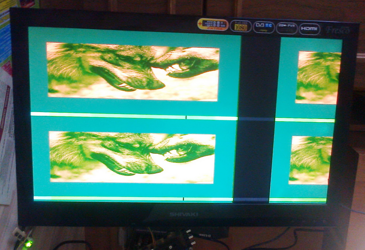

смех Уважаемые умельцы ситуёвина такова: имеем телевизор Shivaki STV-24LED4 с дохлым перекопаным майном и имеем платку от монитора LG Flatron L1718S есть желание скрестить их подмигивание
БП телеаизора и линейку подсветки реанимировал, соеднил БП с платой монитора, разьемЫ LVDS у майна и монитора по сигналам совпадают полностью, решил включить и получил изображение на 4 секции (см. фото ниже).... я так понимаю что это дело в прошивке на плате от монитора (или все же дело можно решить через СМ?) , есть же умельцы что перебирают прошивки (я сам пока в это дело не вникал) может кто чего подскажет?

Разрешение какое у матрицы? Желательно платку от монитора с таким же разрешением.
И посмотрите внимательно LVDS или даташит на матрицу найдите. Если LVDS двухканальный, а плата с одноканальным LVDS, то вы в лучшем случае получите "полосатое" изображение. Оно будет по горизонтали через один пиксел.
EDID могу отредактировать, но нужны данные матрицы.
Здесь на форуме не раз было объявление о продаже мониторов с битыми матрицами. Выберите подходящий и поставьте эту матрицу.
Только не HP, у него матрица без рамки.

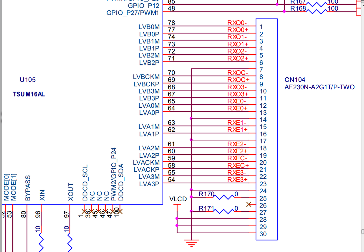

матрица AUO M240HW01-V.B final, распиновка LVDC платки монитора на картинке, даташит на матирицу тож прилагаю штоб не искать

Вы уверены что с монитора идут оба сигнала, и Odd и Even? это четные и нечетные столбцы. У семнадцатидюймовой матрицы скорей всего был один канал. Может проводки просто так для комплекта?
Прошивку можно взять от 22 - 24 дюймового монитора с таким же скалером, но с разрешением 1920x1080.
