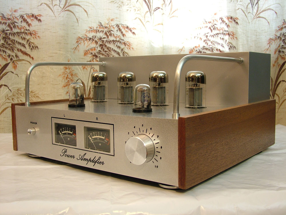

Сообщение #16 От 10/12/2014 17:34 цитата
Кардон писал:
Лишняя трата времени на лампах что то делать.
Ну почему же?
Люди собирают и слушают, отказываться от лампового звука не хотят, нравится. Я не златоухий и не слышу всех нюансов, но слушаю только лампу последние три года, тоже нравится.
Автору темы:
Трансформаторы намотать не сложно. Мотал в прошлом годе выходники первый раз, железо от ОСМ - 025. Да, времени много ушло, вечерами, по 2 - 2,5 часа, 5 - 6 дней на один выходник, но там 3500 витков. АЧХ усилителя получилось 17 - 35000 Гц по 0 Дб. при мощности 5 - 5,5 Ватт. Триод 300В
Для 6П3С можно что нибудь проще намотать. Свой первый усилитель собирал как раз на 6П3С, РР, по схеме 90У-2 (КИНАП), с небольшими изменениями. Трансформаторы взял от того же 90У-2. Не было задачи построить усилитель с супер параметрами, просто пробовал.
  DSCF6955.JPG  183.87 КБ  Скачано: 507 раз(а)
