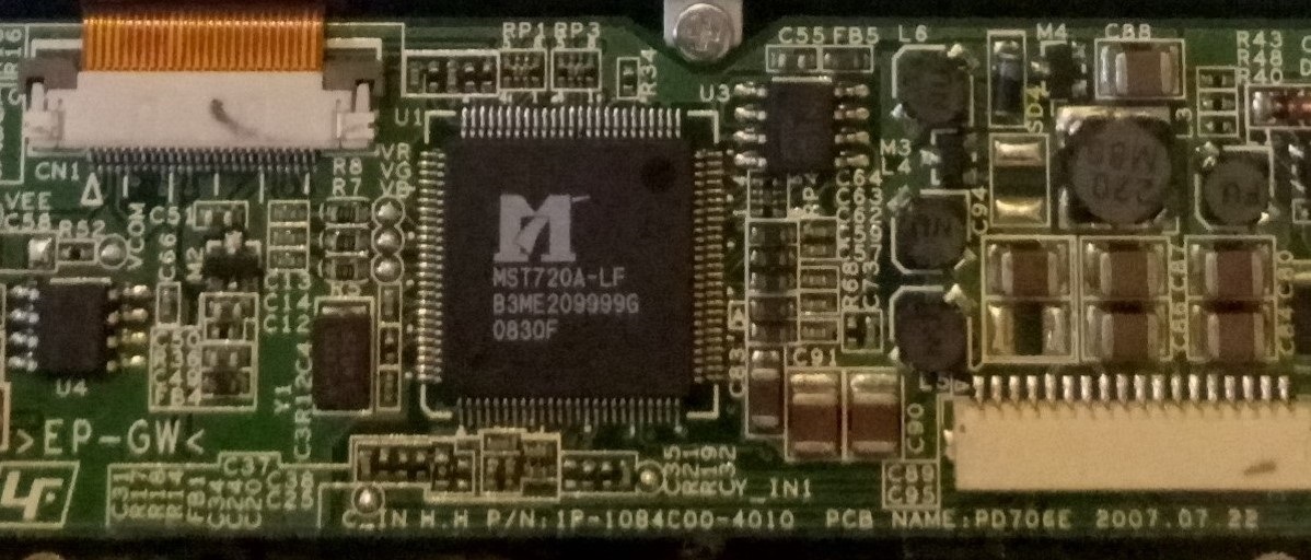

Суть проблемы: В наличии матрица AT070TN07 от портативного DVD-плеера Sony DVP-FX720, управляемая MST720A-LF (на шасси: PD706E). Если я правильно понял. ))
Есть необходимость воспроизведения изображения по vga или hdmi.
Помогите пожалуйста.

Фото:
Ромаnnn
Сообщение #16 От 06/04/2018 21:29 цитата
Фото:
 Размер файла:  379.69 КБ
 Просмотрено:  378 раз(а)
