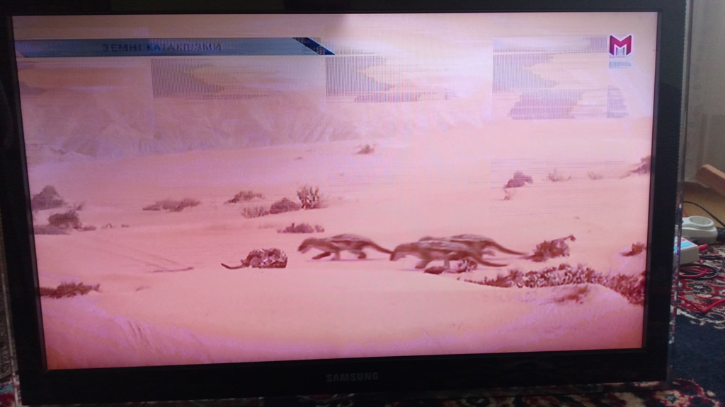

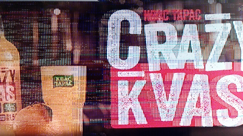

Доброго всем!
Имеется :
панель - LTF320HF02
T-CON - S120APM4C4LV0.4
маин - TP.MS338.PB801
Умножитель - PL.MS6M30K.1
Собираю телевизор из вышеуказанных блоков.
После включения появилась вот такая картинка, подскажите куда рыть
 Размер файла:  242.11 КБ
 Просмотрено:  352 раз(а)
  IMG_20180711_175034.jpg  128.93 КБ  Скачано: 418 раз(а)

imatiushko, ряд гаммы измерял?

Сообщение #4 От 12/07/2018 02:46 цитата
как по мне - похоже на неисправную видеопамять.
imatiushko
Сообщения: 19
Сообщение #5 От 12/07/2018 03:08 цитата
дядя Рома писал:
видеопамять. в чем?
Если маин то нет у меня их 2 новых и на обоих картинка одинаковая.

Сообщение #9 От 12/07/2018 12:50 цитата
на уши матрицы похож. А полную картинку дать всего экрана, а не участка, ля представления общей картины?
imatiushko
Сообщения: 19
Сообщение #10 От 12/07/2018 12:52 цитата
под картинкой ссылка на полный экран

Сообщение #13 От 12/07/2018 23:05 цитата
Видел такую картинку при недовставленном разъёме LVDS. Может распиновка не совпадает? Или битность не та...
imatiushko
Сообщения: 19
Сообщение #14 От 12/07/2018 23:12 цитата
Иван Зенин писал:
- может проблема в этих пинах, в кабеле они есть , потому что кабель от матрицы HQ02, а у моей матрицы они NC
ДОБАВЛЕНО 12/07/2018 23:17
https://item.taobao.com/item.htm?spm=a1z09.12.0.0.11ca2e8dgiqvGL&id=539648944854&_u=d30nineo1a98 - маин
https://item.taobao.com/item.htm?spm=a1z09.12.0.0.11ca2e8dgiqvGL&id=38555358135&_u=d30nineo8361 - умножитель
https://item.taobao.com/item.htm?spm=a1z09.12.0.0.11ca2e8dgiqvGL&id=546915052797&_u=d30nineo185b - кабель
на 12 битах (доступно 8, 10, 12 бит) но матрица не FRC, могут ли эти сигналы давать такую помеху?
