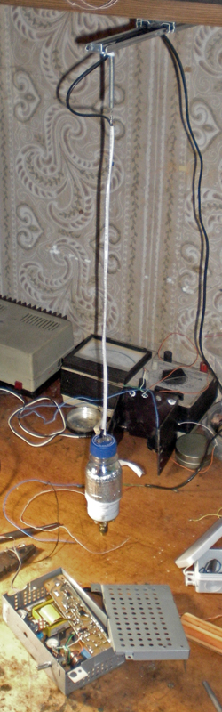

Для дивайса использованы ИБП и двигатель тягания каретки от скончавшегося принтера Epson .
блок питания выдаёт 40 вольт. двигатель довольно мощный- при установке минипатрона, который встаёт на вал с небольшой доработкой рассверливанием- проходит цельную деревянную доску 2 см сверлом 3,2 за 3,5 секунд.
В схеме имеются две регулировки- скорости вращения нестабилизированого (18-40 вольт) и плавного введения стабилизации, при котором при необходимости сверло добавляет оборотов. но, это не удержание выбраной скорости, а лишь форсирование при попытке шпинделя остановиться или сбавить обороты. задача удержания скорости не преследовалась. схема для небоящихся мотать трансики.- в качестве "чувствительной обратной связи " использован трансформатор от транзисторного конструктора приёмника "юность кп101. использован без переделок выходной трансформатор , включённый низкоомной обмоткой в разрыв + и высокоомной- к умножителю. Вероятно, схему можно было-бы видоизменить, использовав вместо умножителя мост , но в нём на 1 детальку больше ))). Схема вылизывалась неделю порезисторно и относится к разряду "избыточных", поэтому неработать неможет! ( при наличии 40 вольт на входе, ессно.
Плата изготовлена из учёта полостей в корпусе ИБП и монтируется под верхнюю крышку на стоечках, которые можно понапилить из шариковой ручки, или купить готовые китайские латунные высотой 6 мм. в обоих случаях под плату желательно приклеить хотя-бы двусторонний скотч, не сдирая с него бумажную защитную ленту. . потенциометры- на сторону, противоположную разъёму питания.
Как должен работать дивайс:
1.Выключаем поворотом против часовой до щелчка потенциометр R17. Поворачивая ротор потенциометра R20 по часовой стрелке убеждаемся, что напряжение изменяется линейно от 18 до 40 вольт ( при подключённом двигателе).
2. Выводим R20 влево (18 вольт) и плавно вводим R17 . где-то всередине шкалы ротор двигателя начнёт периодически взвывать. убеждаемся, что при вращении потенциометра R17 по часовой до упора на выходе мы будем иметь 40 вольт и максимальные обороты, при этом двигатель не "взвывает", а работает ровно.
3. Вращаем R17 против часовой до момента, когда рывки прекращаются. пытаемся притормозить потрон пальцами. убеждаемся, что двигатель- против! (прибор показывает повышение напряжения.
4.тест. пытаемся чего-то просверлить для себя решив- чего мы хотим- сверлить без рывков на любой скорости, зная, что сверло не "застрянет" если материал достаточно мягкий или используем режим "ожидания неприятностей" при сверлении чего-то жёсткого с применением "псевдостабилизации" оборотов.

равнодушие мне как-то всё больше дрель... а насчёт фрезы- вы как в воду глядите. мне тут нужно кой- чего из карболита подравнять. но на него своей штуковиной я ещё не замахивался. )))
кстати, предлагаю метод крепления сверлилки, который вполне понятен из фотографии. при этом никаких "перекосов сверла" впринципе произойти не должно. я не поломал ни одного победитового свёрлышка! (тьфу-тьфу-тьфу) ))

вы опять про фрезу? меня рычаг смущает. бить должно. как-то вопреки получается. нужно тогда давить с двух сторон- одной рукой за мотор и другой- за продолжение оси- там какой-то подшипнег присобачить. тогда равномерно усилие распределится и без изуверств с перекосами выйти должно. )

Пользоваться без доработки, конечно, нимазможна. НИКАК. Регулятор родной на лм317 дерибаним, оставляя платку с переменным резистором, который подключаем к этому.
Родной питальник не тянет ни-ху-я, то есть ВААЩЕ. Нужен 12-19 В, минимум 2 А. Ноутбучный, короче.
Но после доработки отболгаривает хвостовик надфиля секунд за 10.
Слегка бьёт(а куйле вы хотели за 350 рупелей?...), но отгорячивать шпиндель с моторчика было лениво, так подарил гы-гы
Про диаметр хвостовика боров на али пиздёжЪ - всё под стомборы заточено, 1/10 дуйма, молодцы. что радует.
sofrina, безусловно(потому, что я так тоже считаю гы-гы ) прав- нужнее фреза-болгарка. одобряю Маску зачистить, покрытие шлейфов для сращивания или припаивания к дороге. Пользуюсь ДПР72, цангой, борами с винтиком под болгарочный круг из отечественной стомпром.
