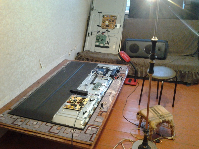

Ребята пробовали переклейку кофов без станка на стекло. Вообще реально это?
Ну больно уже браковать новые матрици, собралось куча
Купить шлейфы не проблема, в магазине разные и цена пшик.

Насадкой для паяльника доволи гиморно раз на пятый или десятый получиться как то пробовали имеется ввиду к стеклу.
Со стороны платы так проще паяльником припаять.Там пленка ещё надо с мелкими шарами-у неё условия хранения сильно специфические.
Вообще можно отзывы почитать на том же алике-секу доволи много.Даже со станком.Тут главное что б шлейф не съехал во время припайки,со стороны стекла шаг сильно мелкий.На работе товарищ этим занимался я только смотрел со стороны.

Инфу много перебрал, кто как клеит и паялом, и самодельным прессом, видимость дают только, о результате не видно
ЗАКАЗАЛ кофы на 58 панель по 400 р штука, мля жалко T-con ВЫЖЕГ 4 драйвера И ленту купил самую дорогую, буду пробовать клеить Микроскоп есть, шила всяк найду, не получится паялом, схимичу какой станок с битых микроскопов есть станины.

На монике так ухо паялом приклеил с первого раза получилось,паялом сверху наклеил медный скотч и по нему паялом водил.Скотч потом убрал.

ТАК как убрал он же прилип. и по моему водить нельзя клей размажется, нужно ровно прижать и греть, потом дать остыть и на холодную убирать головку с нагревателем

Кусок скотча этот залудился для лучшей теплопередачи давил совсем чуть чуть.Температуру ставил минимальную на паяле 200 град.Припой был пр-ва ссср при 200 уже нормально плавился.Скотч был приклеен на 2 см за пределы уха что б не отъехало.Полоска мм 2-3.Потом это остыло в течении часа и потом только снял скотч.
