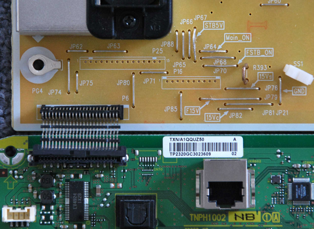

Блок питания SMPS Darfon B159-201 (на фото - желтая плата внизу) от плазменного ТВ 2012 года 50" Panasonic TH-P50X50Z
Как запустить Блок Питания? Какую точку (см внизу) замкнуть на массу или может на какую-то надо подать 5 или 15в?
Подскажите что эти контрольные точки FSTB и F15 означают по аналогии с другими Панасониками?
Мне надо чтоб Vs на выходе появилось.
На плате видны такие контрольные точки:
    STBY 5v - замерил 5v
    Main On - попробовал замкнуть на землю - никакой реакции - может сюда надо 5 или 15в? (Power On в SONY например 3.3В при включении а у Samsung PsON - на землю)
    FSTB ON - в момент включения в сеть - мгновено 5v, тут же 3 и в ноль
    15Vs
    GND
    F15v
    15Vc
Подключил плату управления - пытался включать пультом (см вторую фотку) - ни как.
Высокое есть после моста - предохранители целые.
Возможно нет какого-то ответного сигнала чтоб БП запустился и Vs появилось.
Я не занимаюсь ремонтом ТВ - но мне нужно найти подходящие высоковольные БП и построить из них источник постоянного тока примерно на 1A c напряжениями примерно 236V /118V; 286v/143v ; 320V/ 160V

2) Запускал БП от 42” Samsung P0842A отдельно от всех других плат вот так:
Ps_On замыкаем на землю -> Блок включается
Vs_ON - подаем на него 5v -> Vs появляется (Vs = 203,4 – 229,3v)
        Попробовал с блоком управления и пультом

        kiwi, было бы легче в решении поставленной задачи если бы выложил фото участка платы с маркировкой вторичных напряжений и контрольных сигналов, там чаще подписывают наименование возле панельки, насчет полной принципиальной схемы БП- ее конечно нет, это вечная проблема

        Сфотал, cм ниже
        Уже запустил БП - все как и ожидалось по аналогии с другими импульсниками. На выходе регулируемое Vs 167.3 - 190.9 и Vda 53.1-58.2v DC
