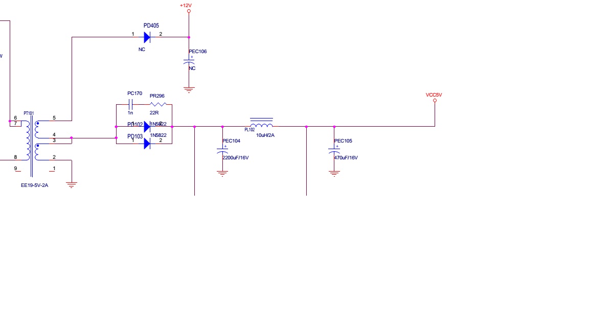

Добрый день
Имею цифровую приставку GAL RS-1010L
В ней встроенный БП от сети 220В
По ряду причин, в дороге, при отключении напряжения 220В, возникла необходимость запитать приставку от 12В.
Подскажите, что и как нужно для этого сделать.
Для наглядности прилогаю схему встроенного БП
   часть.jpg  43.01 КБ  Скачано: 400 раз(а)

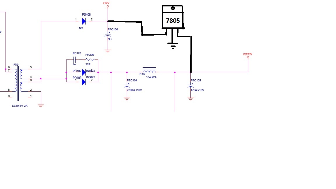

Сообщение #2 От 08/12/2016 14:57 цитата
Поставь КРЕН 7805 с 12В на 5В.

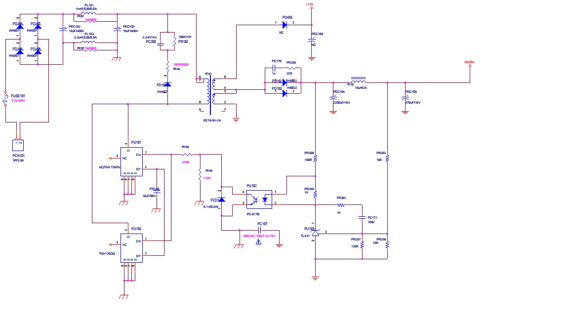

Сообщение #3 От 08/12/2016 15:15 цитата
Я наверное не правильно приложил часть схемы.......
Вот полная схема, и как мне кажется, что нужно сделать как-то иначе.
Или все же Ваш вариант, но тогда , как для питания других частей приставки использовать 12В от внешнего источника и куда их подавать ?

СЕРГЕЙ-МАСТЕР
Сообщения: 402
СЕРГЕЙ-МАСТЕР
Сообщение #7 От 09/12/2016 01:18 цитата
КРЕН не вариант, там ток 2 А. DC-DC конвертер на LM25-76 , -96. Или глобальный вариант: преобразователь с 12 на 220.

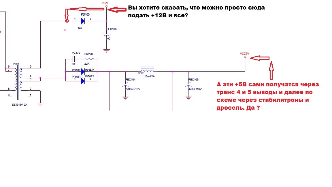

zaw
Сообщения: 8
Сообщение #8 От 09/12/2016 04:39 цитата
а так нельзя разве
о преобразователе я тоже думал, но хотелось бы решить задачу по минимуму затрат, вот поэтому и обратился за советом
А насчет нуля скажу так, каждый в своем деле профи, а в другом ноль и не надо обзываться
Лучше просветить правильно, что бы понятно даже начинающему было, я так думаю
  12В схема.jpg  85.64 КБ  Скачано: 396 раз(а)
zaw
Сообщения: 8
Сообщение #9 От 09/12/2016 07:56 цитата
Я кажется понял, приставка питается напряжением 5В и тогда вариант с кренкой на 5В это и есть решение, Да ?
Но тогда у меня вопрос - что за напряжение выходит с транса вывод 5 через стабилитрон +12В, для чего оно?
На приставке нет ни входа, ни выхода (нет разъема на корпусе) 12В
   .jpg  90.2 КБ  Скачано: 313 раз(а)
БЕЗЫМЯННЫЙ
Бегущий по граблям
Сообщения: 7608
Сообщение #10 От 09/12/2016 08:44 цитата
Где вы там стабилитрон то увидели? А для чего эти плюс 12 это надо у вас спросить, полная схема то у вас есть, а здесь ее не видать. Если отсутствие разъема питания на корпусе является непреодолимым препятствием, то может его можно как-то внедрить в корпус.
СЕРГЕЙ-МАСТЕР
Сообщения: 402
СЕРГЕЙ-МАСТЕР
Сообщение #11 От 09/12/2016 08:56 цитата
Там же на схеме два напряжения: 5 и 12. Они оба нужны!!! ( Не спрашивай зачем, если есть - значит нужно) Почему кренка не катит: по линии 5 В очень большое потребление тока - до 2 А, кренка 7805 держит до 1,5.
zaw
Сообщения: 8
Сообщение #12 От 09/12/2016 09:13 цитата
Для Сергея-Мастера
Я тоже думаю, что +5 и+12 нужны для работы приставки
А если сделать так, как я нарисовал, так можно, работать будет?
  12В схема.jpg  85.64 КБ  Скачано: 338 раз(а)
БЕЗЫМЯННЫЙ
Бегущий по граблям
Сообщения: 7608
Сообщение #13 От 09/12/2016 09:52 цитата
zaw, Постоянный ток через трансформатор не ходит, в витках путается. А если 1.5а не хватает, то можно и на LT1083 посмотреть.

ПРо ток понял, не будем его путать улыбка
Я вот положил полную схему приставки, как Вы просили
Вот посмотрите ее и пожалуйста скажите, что вся приставка работает от +5В, или все же нужно еще и +12В ей ?
И если нужно еще 12В, то куда их подавать нужно?
  .pdf  499.03 КБ  Скачано: 1833 раз(а)
БЕЗЫМЯННЫЙ
Бегущий по граблям
Сообщения: 7608
Сообщение #15 От 09/12/2016 11:26 цитата
"Меня терзают смутные сомнения..." (С) что 12 в этой приблуде нужны только для формирования сигнала aspect ratio для скарта и соответственно если скартом не пользоваться, то можно кормить ее только от 5в. ЗЫ: вполне возможно что что-то просмотрел и принимать мои слова на веру не стоит. А куда подавать еще в самом начале (пост 2) уже было нарисовано.

БЕЗЫМЯННЫЙ
Бегущий по граблям
Сообщения: 7608
Сообщение #18 От 09/12/2016 20:39 цитата
Pec104 видишь? Подай на него 5в.
Yuritsh
Сообщения: 18498
Yuritsh
Сообщение #19 От 12/12/2016 01:11 цитата
zaw писал:
я вроде , как начинающий
Не лукавь. Если ты собрался на транс постоянку подать - то тебе до начинающего, как до Китая раком.
СЕРГЕЙ-МАСТЕР писал:
Ну, не факт. На схеме и диод, и лит по 12 Вольтам, обозначены как NC. Надо конкретно смотреть, есть они на плате, или нет.
