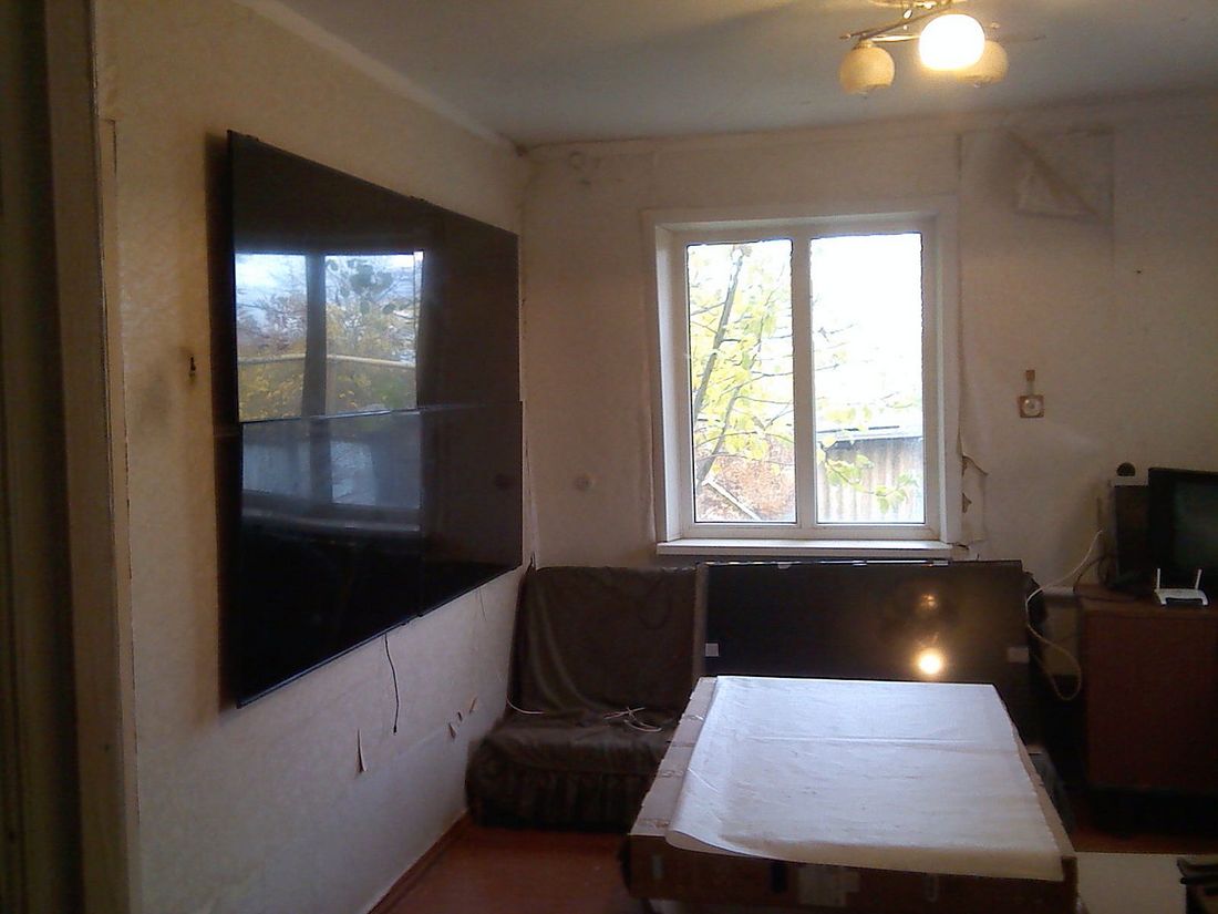

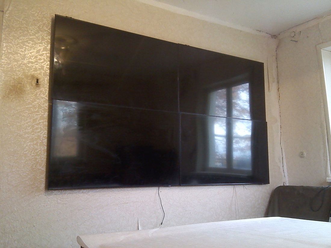

Я Вон с них химичу видео стену - пробую, только повесил, выровнять и подключить.
Ну и что что они с полосатые, чуть дальше от глаз полос не видно изображение большое
Вывесить где в кафе или забегаловке, по дешовке возьмут.

Сообщения: 17941
Сообщение #12 От 03/11/2024 12:00 цитата

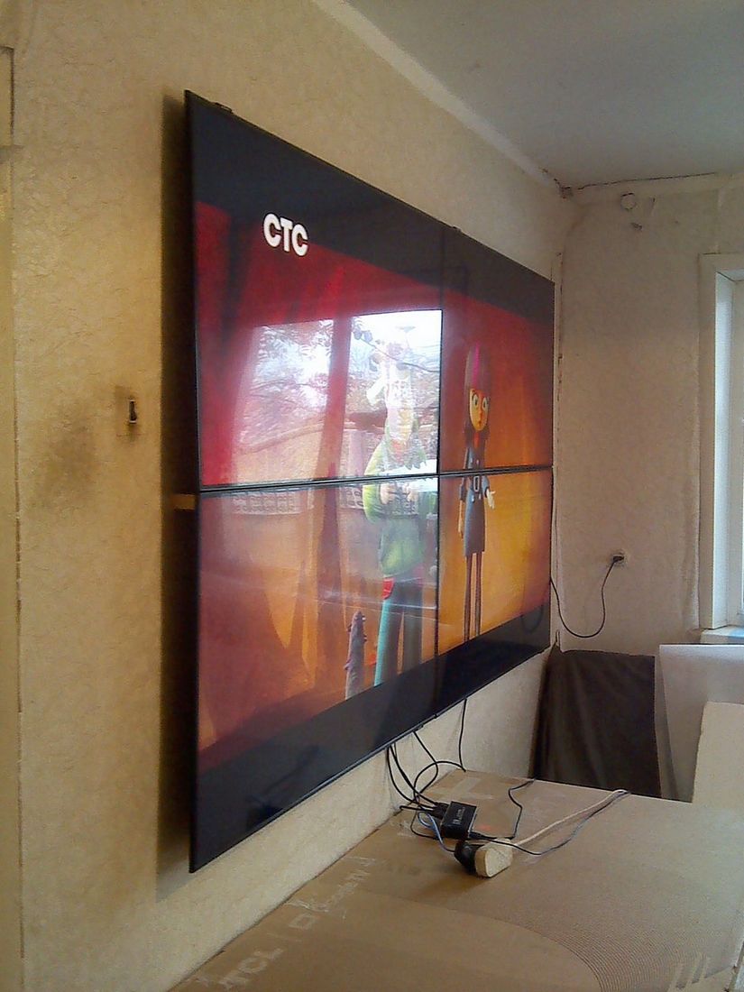

Сообщение #15 От 03/11/2024 15:49 цитата
Контроллер, за 2.500 на 4 HDMI выход один вход, разделяет как хочешь

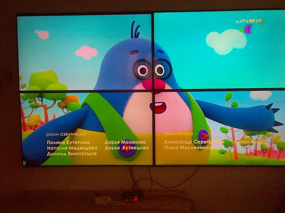

Сообщение #16 От 04/11/2024 17:02 цитата
Нее в квартире смотреть такой телевизор невозможно , громадное изображение и швы получаются толстые, хотя и телики без рамок
Это где то в кафешках и забегаловках только вешать

Сообщение #17 От 04/11/2024 17:19 цитата
Нормально получилось со временем глаза привыкают и к такому. классно!
