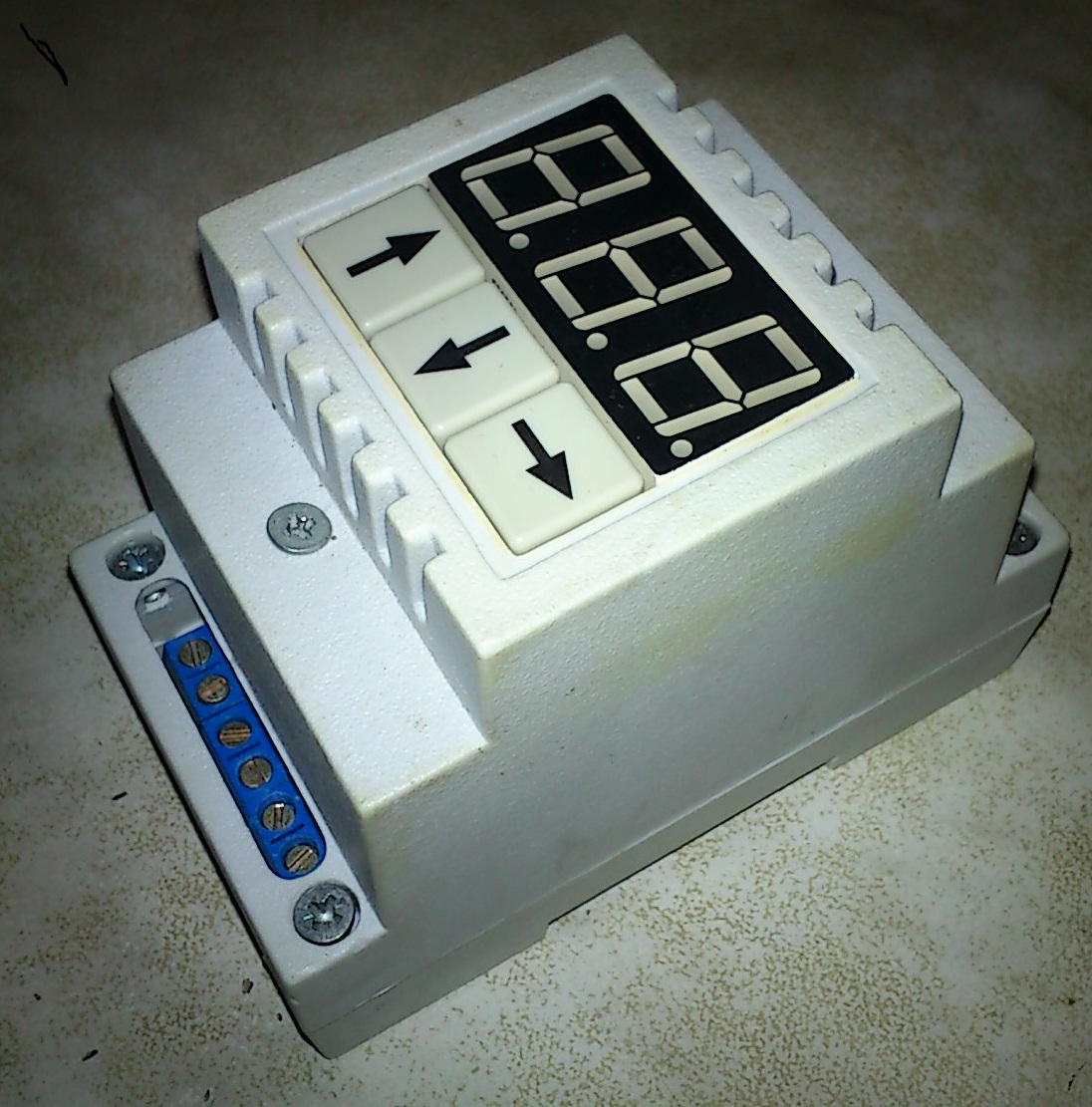

Доброго времени суток. Подогнали сей девайс типа на запчасти, сказали заменили другим. Это обычный термостат на DIN- рейку на PIC16F628A, стабилизатор 7805, кт815 для включения силового реле и разные р\детали для подключения индикатора. Думаю девайс рабочий, так как все фунциклирует, только показывает ошибку ERR0.
ДОБАВЛЕНО 20/03/2015 21:30
Я так думаю не хватает термодатчика, вот только какой. Кто сталкивался, подскажите пжлста. Типа LM35 или все таки DS1820.

Зачэм так?.... Я многословничать не хотел, написал коротко, как как температура устанавливается, опустил все нюансы жизни. Спрашивал, сказали была какая-то черная фигнюшка, но потеряли. По логике при отсутствии датчика так должно быть. Может кому-то приходилось этот девайс ремонтировать. Я так чисто для интереса хочу восстановить.

Посмотри осцилом выход на датчик и сравни с протоколом обмена.
ДОБАВЛЕНО 20/03/2015 23:05
Если датчик аналоговый, то на АЦП вход PIK

Ситуация такая, пока не могу ничем, кроме визуально. У девайса три входа на датчик на A0,A4 и вроде на B0 с подтяжкой 2,4кОм на питание. На какой вешать интересно?

Да пробуй ( дедушкиным способом) ничего не спалишь, только на высокое не залезь.

ставлю на DS1820. :-)

Просто в мк я плохо разбираюсь, поэтому попросил совета, подключать мне pic16 некуда. Я тоже хотел ds1820, но нашел только ds18b20. В режиме паразитного питания не хочет работать.
ДОБАВЛЕНО 22/03/2015 08:33
Просто дополнительного разьема для питания датчика нет. То что три входа предусмотрено, я уже написал.

grandiv писал:
ds18b20. Стоят в большинстве случаев. Дешево и сердито.
Если смотреть ему в морду - левый на минус, правый на плюс, средний - на вот ту "подтяжку", она должна топать на плюс 5 вольт.

Это я все понимаю. Просто на предусмотренном изготовителем клемнике имеется один общий, три информационных входа, которые я называл выше и два для катушки реле соединителя. Вот и думаю куда этот датчик подключить.

просто на клемнике для питания датчика нет разъема. Вот что ставит в тупик.
