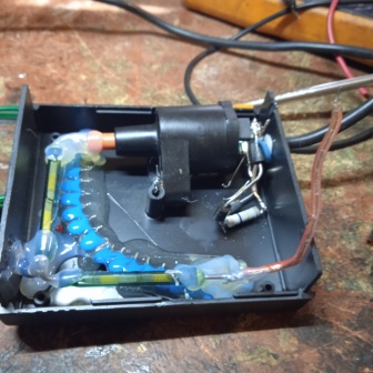

Сообщение #1 От 10/06/2025 20:35 цитата
подскажите, что за транс стоит в этом чуде. На вид,- катушка зхажигания, на самом, маркировка затерта. Первичка звонится 0,5 Ом, вторичка-2Ком. ,но высокоо нет.
birluk
Сообщения: 2213
birluk
Сообщение #2 От 11/06/2025 18:19 цитата
goric, очень похожа на катушку от скутера. Все эти измерения весьма и весьма посредственные, там частенько внутренние пробои.
goric
Сообщения: 672
Сообщение #3 От 11/07/2025 22:08 цитата

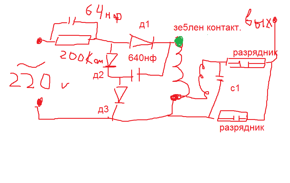

поставил транс от скутера, ожил, но провод с нижнего геркона, не знаю куда цепануть. Пришел с отключеным. Подключаю на плюс катушки, генерация срывается. также и нижним контактом катушки. Набросал схемку, и нашел в нете подобную, расстолкуйте, как оно работает
  .png  28.47 КБ  Скачано: 140 раз(а)
