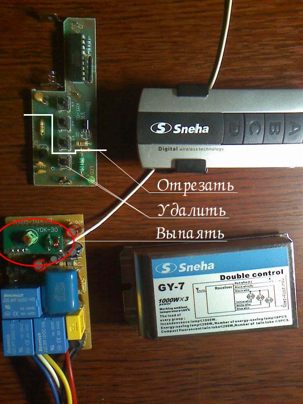

Свой вариант:
В магазинах осветительного оборудования нынче развелось дофига комплектов для управления люстрами. На фото внизу - вскрытые пульт и управляющий блок одного из таких комплектов (в данном случае - четырёхкомандная система ДУ для управления люстрой с тремя группами ламп, впрочем, это неважно - от него требуется лишь ВЧ модулятор пульта - встроить в штатный пульт вместо светодиода, и модуль приёмника из силового блока - встроить в аппарат вместо штатного фотоприёмника).
На управляющем блоке хорошо заметен зелёный модуль приемника. Модуль уже настроен и имеет размеры примерно в два раза больше большинства современных интегральных фотоприёмников (на нижнем фото - выпаянный и увеличенный модуль), мало того - идеально монтируется на место удалённого фотоприёмника по ножкам. Белый провод, припаянный к модулю - антенна. Модулятор можно тупо выпилить из пульта набора, а можно пересобрать из тех же деталей на отдельной плате - там элементарная "трёхточка" на одном транзисторе, и никаких кварцев, много ума не потребуется (правда, в этом девайсе напряжение питания пульта 12 В, и возможно, при питании от штатных 3 В стандартного пульта, эта схемка не очень покатит, ну да примеров модуляторов в Инете куча, а во многих пультах свободного места хватит, чтобы впихать выпиленный девайс вместе с батареей). Радиус действия от свежей батареи 12 В - не менее 20 метров (дальше отойти не удалось - размеры квартиры не позволяют). Рабочую частоту посмотреть тоже не удалось - где-то в УКВ диапазоне, нечем мне дома такую померить.
Цена вопроса - 300 р (это в наших палестинах, во всяких Москвах, скорее всего, ещё дешевле) + утренняя пробежка до магазина и час работы не самыми кривыми ручками.

dkflbvbh, не спеши с реализацией моего проекта. Обкатал девайс на в/м Sony SLV-X717 - есть проблемы.
    1) "...идеально монтируется на место удалённого фотоприёмника по ножкам..." - преждевременное утверждение.
    Распиновка приёмника:
      1 - +Uпит;
      2 - Выход;
      3 - Корпус.
    Распиновка фотоприёмника:
      1 - Выход;
      2 - +Uпит;
      3 - Корпус.
    2) На выходе приёмника постоянно сидит какой-то сигнал помехи (осца дома нет, посмотреть, что за хрень, удастся только после "каникул"), мультиметр на переменке показывает 2,5 В - похоже, какой-то меандр. Судя по всему, фильтрация помехи осуществляется процем программно - короче, в/м на команды не реагирует.
недовольство, огорчение
Радует только одно - от 3 В модулятор таки работает, правда радиус уверенной связи 1,5 м оптимизма не внушает.

2.5в это логическая еденица, сигнал с фотоприемника - логический 0 , хотя есть варианты и наоборот (у старых панасоников)
-20 dB
Сообщения: 7674
-20 dB
Сообщение #18 От 07/01/2009 14:52 цитата
dkflbvbh, нет, идёт именно переменка или цифровая помеха - у меня вход мульта закрытый, т.е включенный на переменку он покажет 0 В при постоянке на входе... На работу 11-го числа, там посмотрю осцем, может, чего то и удастся добиться.
