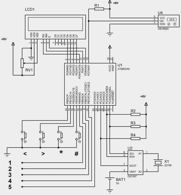

Я сурьёзно, в Пони так и делается, ну у вас с Михой конечно покруче, Тритоны небось. Я лет пять назад на пяти проводках программировал, 2313 вроде. смех Или ты про ISP? смех
ДОБАВЛЕНО 29/05/2010 16:24
Вот ещё идея
После 11 не выпустит, если одеться не успеет смех
Я такую приблуду сделал, тестируется пока.
  sch.png  15.98 КБ  Скачано: 829 раз(а)
  timer1.rar  289.6 КБ  Скачано: 294 раз(а)

Сообщение #37 От 29/05/2010 17:24 цитата
Alexasha писал:
... Или ты про ISP? смех
ну да. и растяшку поставлю с секретом, чтобы поньку подорвать твою
ДОБАВЛЕНО 29/05/2010 18:26
инфа есть по схеме этой?

Сообщение #38 От 29/05/2010 17:28 цитата
Добавил прошивку, если ты о ней. http://arv.radioliga.com/content/view/179/44/

Сообщение #39 От 29/05/2010 17:29 цитата
ds1307 c чего можно содрать?...имею в виду с ауд., вид., теле,
Alexasha
Нелегал
Сообщения: 13962
Alexasha
Сообщение #40 От 29/05/2010 17:32 цитата
Пишут, что можно в старых мамках найти, но я не нашёл. Пришлось купить за 1.5 далара. Там экранировать надо кварц правильно, иначе часы убегут.
