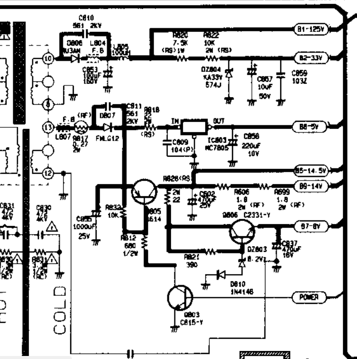

Сообщение #1 От 24/07/2014 10:46 цитата
вылетела str6707 Заказывать некогда, решил воткнуть мп-401 (мп3 тоже нет). 125 вольт есть, остальные напряжения беру от 28 вольт, Тв не запускается, пока я 125 вольт не нагружу еще и лампой. При нагруженном В+ телик работает. С мп-3 такой проблемы не было. Как можно обойти эту проблему? как-то в лом нагружать 100 ватным резистором.
  Безымянный.png  116.31 КБ  Скачано: 525 раз(а)

Dill Kroko писал:
Там же всего два питания! Если под рукой нет ничего подходящего, зачит нужно взять трансформатор где-то Ватт на 100 и намотать две обмотки на соответвтсующие напряжения, только поставить диодные мосты и увеличить фильтрующие конденсаторы. В дежурке такой транс будет работать без проблем.

Dill Kroko, попробуй второе питание с 12В ( тока КРЕНку выкинь ), а не с 28.

Dill Kroko писал:
401-й - это модифицированный МП-3-й. Если шаришь в подобных схемах, то выкинь всё лишнее и получишь то, что нужно.
ЗЫ - И прислушайся к
Loginov999 писал:
Чел дело говорит - для дежурки в самый раз.

сорри за поздний ответ. Только щас увидел в данном разделе и вспомнил. Выкинул я этот 401 иогда и с китайского шасси ss222(?) вроде бы, выпилил БП,, где на упр обратной связи спокойно путем замены резисторов ставится нужное напряжение.. Схемка работает, поменял 2 резистора и вуаля" омеригу открыл вероятно. А у 401 генерация на 115 вольт срывается, да и ненадежные оне, в отличие мп3-3.
