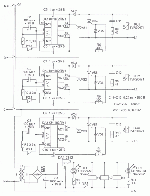

нашел ещё вот такую схемку
  регулятор на 1182.gif  63.1 КБ  Скачано: 274 раз(а)
kapral_82
Сообщения: 440
kapral_82
Сообщение #33 От 13/02/2015 21:39 цитата
mc.56, это подобие софтстартера,но никак не регулятор.Самый простой можно собрать на MC3PHAC http://cache.freescale.com/files/microcontrollers/doc/data_sheet/MC3PHAC.pdf и либо рассыпухе IGBT либо на сборке аля Semikron. А чтоб голову дурным не занимать,поискать б\у частотник
