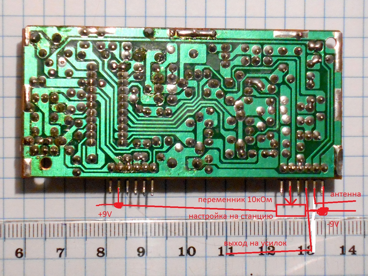

Выпаял его с платы, которую я выпросил в местном ремонтном сервисе. По словам мастера, плата с автомобильной магнитолы.
Личного опыта не достаточно, в интернете информации не нашел, а методом тыка побоялся испортить.
Большое спасибо!

Напиши имя микросхемы . Фото со стороны пайки. Но это только радиоприёмная часть, нужны ещё усилок с динамиком.

Микросхема - LA1265 7S9

Пробни, должен ловить. ПДФ на микруху.

Yurkoman, я тебя обманул, но "не по злому умыслу". В фм работать не будет, т.к. микра -- упч и детектор. Увч, гетеродин и смеситель должны быть внешние. См. 13 стр. пдф.

Во первых - я и сам это понял, пересмотрев даташит, что вы мне дали. Во вторых - о том, есть ли там FM, вопроса и не было.Ну и в третьих - мне нужен радио приемник, способный принимать сигнал от радио передатчика, который я еще мечтаю сделать, когда соберу необходимые детали и достигну необходимого уровня)
Вы мне помогли на все 100%, за что я вам примного благодарен, мастер!)
ДОБАВЛЕНО 29/11/2015 07:44
Есть еще несколько вопросов:
1. Что бы просто проверить, работает плата или нет, критично ли нужен усилитель, если подключить маленький динамик, оно не шипит? (пробовал, ничего в динамике не услышал)
2. Возможно же сделать радиопередатчик в тех частотах, в которых принимает это радио?
..пока буду собирать простенький усилитель.

Вот еще один приемник, тоже с автомагнитолы.
В этом точно есть FM)
Микросхема: TDA7421N DATASHEET
Научите пожалуйста как и этот подключить.
Сообщения: 17957
Сообщение #9 От 29/11/2015 12:00 цитата
Этот по цифровой шине управляется там синтезатор встроен в микросхему.Придётся прогу для мк писать,чтоб управлять этой штукой.
Вам частоту приёмника придётся отсылать по шине и потом опрашивать по ней же сигналы наличия приёма.В магнитоле это проц делал
