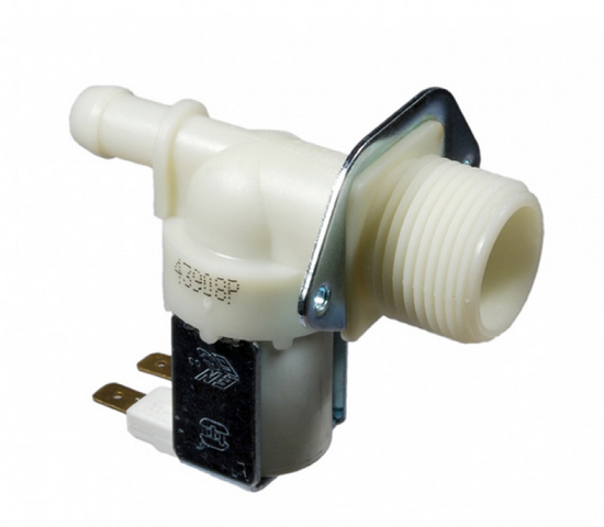

Сообщение #1 От 26/03/2016 19:07 цитата
Возможно что поменять, снять, подточить, вклеять в клапан СМА, чтобы при включении вода шла самотеком, при малом давлении.
Слышал снимают на входе резинку, что еще можно?

Сообщение #2 От 26/03/2016 20:52 цитата
А как машина определит воду .Став станцию повышения давления или просто насос

Сообщение #3 От 26/03/2016 21:08 цитата
В теме не сказано что он будет стоять в машине, мне нужны клапана малого давления на капельный полив в теплицу. И попутно на твой вопрос - машина определяет наличие воды в баке по команде прессостата, клапан это исполнительное устройство, он может только дать или закрыть воду.

=Возможно что поменять, снять, подточить, вклеять в клапан СМА, чтобы при включении вода шла самотеком, при малом давлении. =
А шо, клапан как то по другому работает, что требуется переделка?

Сообщение #5 От 26/03/2016 21:48 цитата
Он при малом давлении не робит

Сообщение #6 От 27/03/2016 00:21 цитата
paronnikov1, Что бы понять,что можно сделать, надо его разобрать.

Сообщение #7 От 27/03/2016 02:33 цитата
На самотек эти клапана не годятся. Там само давление воды выполняет работу открытия клапана.
Надо смотреть в сторону шаровых кранов с редуктором.

Сообщение #8 От 27/03/2016 10:55 цитата
paronnikov1 писал:
Подумалось про шланг от капельницы, кажется к нему проще эл привод присобачить

Сообщение #9 От 27/03/2016 16:06 цитата
Ага, уже думал с двух шприцов, один в один, и электромагнит на внутренний

Сообщение #10 От 27/03/2016 21:18 цитата
В нижний шарик вверх элмагнит?

Сообщение #11 От 27/03/2016 23:37 цитата
Rom-Zecs, Так точно! Сеер! Только это на бумаге, нужен эксперемент

Сообщение #13 От 07/04/2016 04:53 цитата
Не парьтесь.... Есть выход:
http://cnit.ssau.ru/vertolet/mi8/mi7_8_3.htm
Могу предложить вариант два:
Четверть-оборотная задвижка, с электроприводом.
http://www.artmatica.ru/?page_id=4200
Поройтесь в интернете, по ключевым словам. Вариантов много и разных.... голливудская улыбка

Сообщение #14 От 07/04/2016 12:53 цитата
Хоца нахаляву я предложил пережимать шланг, это несложно организовать

Сообщение #15 От 07/04/2016 14:27 цитата
у меня в теплице изделие из поднебесной за 12 уев уже отработало три сезона на двух комплектах батареек. уточняю - самотек из бочки на высоте 1.5м.

Сообщение #16 От 07/04/2016 19:43 цитата
Ага, ну молодцы! с юмором, можно и такие прикрутить, но мне бы на халяву хотелось бы по проще, есть в продаже, маленькие, тоненькие, то что нужно по 600 р, мне 16 штук надо - Жаба душит!! Ну что придумаю, не может быть того, ерунда какая, сию дело дойдет, займусь.

Сообщение #17 От 08/04/2016 07:33 цитата
paronnikov1, рассмотри вариант эл клапана на 12В . от автомобилей. подмигивание И дешевле и безопасней, плюс ко всему автономку можно сделать. улыбка

Сообщение #18 От 08/04/2016 07:46 цитата
Рифат, =рассмотри вариант эл клапана на 12В=
Жрет дохера, да и специфические оне, в большинстве в тело ввертываются, а тело бывает несоизмеримо большое. Ежели тока от климат-системы, дык опять же - жрет дохера, на батарейках не оставишь.

Сообщение #19 От 08/04/2016 08:04 цитата
serega-64, я рассматривал в качестве исполнительного элемента моторный кран от чего-то в отоплении газели. Вроде и компактно и ток постоянно в открытом состоянии не жрет и подключение шлангами и продавался в ближайшем лабазе и трупик в соседнем сервисе на исследование подарили. Но одно маленькое НО: по условиям задачи мне нужно автономное питание, а это уже упирается как минимум в упсовый акумулятор. Потом малость экономики: клапан, питание, какие-никакие мозги, комплект трубок-капельниц и время на создание рабочей системы. В 12 уев да еще и в короткое время мне не уложиться и проще заработать и купить готовый комплект.

Сообщение #20 От 08/04/2016 08:12 цитата
БЕЗЫМЯННЫЙ, =я рассматривал в качестве исполнительного элемента моторный кран от чего-то в отоплении газели. Вроде и компактно и ток постоянно в открытом состоянии не жрет=
Дык он поворотный, т.е. редукторный с микродвижком, да есть такие и к нему контроллер нужен или драйвер и его на "чуть-чуть" сложно открыть, или открыт или закрыт.
Это по поводу крана, а клапана именно, жрут сволочи.

Да, есть система упр. пневматикой дверей салона у автобусов, блочок вроде небольшой, алюминиевый, стойка клапана латунь, сам клапан металл, стальной, жрет немного, но вся эта херня боится воды, загнется за месяц. Так что авто-примочки отпадают, ну кроме редукторного.
