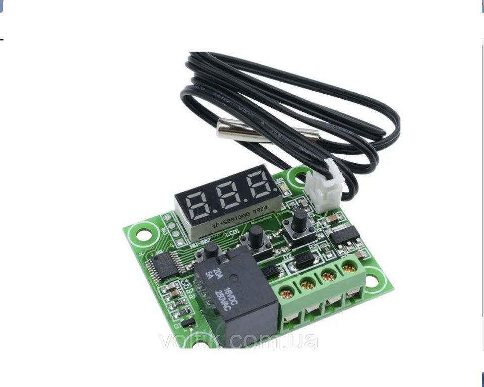

Терморегулятор W1209 как запомнить настройки
goric
Сообщения: 672
Сообщение #1 От 04/09/2025 19:29 цитата
есть такое чудо, все работает, без проблем, вот , только выключаю питание 12в, с него, и все настройки пропадают, если способ их запомнить...

Установка и настройка заданной температуры
Для установки температуры контроля кратковременно нажмите кнопку "SET", после чего кнопками
«+» или «-» установите заданную температуру, и еще раз нажмите кнопку "SET", или же не
нажимайте никакие кнопки в течение 5 секунд.
ДОБАВЛЕНО 04/09/2025 19:36
Так инструкция гласит,у мея сохраняет даже при окл питания-проблем с ним не возникало штук 5 использую.

да -, что то не хочет сохраняться, все делал, какоди в один, как Вы писали, пока не выключишь питание , ... Может версии разные, хотя контроллер, китаедзы затерли, без опознавательных знаков

Да марку контроллера можно и в инете найти толку только от этого
ДОБАВЛЕНО 05/09/2025 21:56
https://mgslab.com/?p=337
вроди тут про контроллер есть
ДОБАВЛЕНО 05/09/2025 22:01
Хотя ценник этого контроллера на уровне пачки сигарет-я б не заморачивался смех

да , цена -вопрос вторичный, пошел, купил, еще одну плату, ведет. себя , так же , как и первая.После снятия, напряжения, все слетает, на заводские установки. Пробывал и скидывать, на заводские, - +, вкл в сеть, ноль. Может версии не те.... Хотел воткнуть, на сушку , но клиент с программированием не хочет заморачиваться... недовольство, огорчение

Так продавашке вопрос задать что он там продаёт или заклинания какие то есть что б работал нормально или обменять-вариантов куча.
Или самому софт написать под мк-там можно намертво забить пороги вкл и откл.
