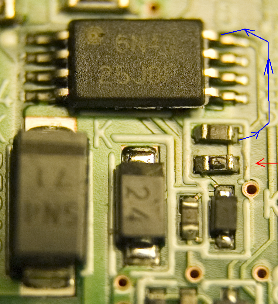

inmaze, Стрелкой у тебя указан не диод, а резистор.

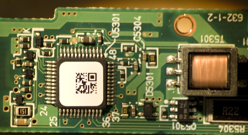

Просто вопрос для общего образования:
На микроконтроллере наклеена бумажка с кодом, но он не подходит ни под один из 3 стандартов QR-кодов, которые я нашел в инете.
Кто-нибудь умеет такое читать? С чем, вообще, их едят?

Перепаял сегодня пришедший драйвер двигателя (LV8011), и ошибка исчезла, фотоаппарат завелся и делает фото, т.е. одна проблема решилась.
На плате вспышки - поставил на место убитого элемента (см. сообщения выше) резистор на 5кОм - никаких изменений - вспышка поднимается, но при нажатии кнопки спуска не выстреливает. Конденсатор не заряжается.
Идеи?

sillovers
Сообщение #24 От 24/12/2012 16:15 цитата
полевик 6n4 менял?
inmaze
Сообщения: 18
inmaze
Сообщение #25 От 03/01/2013 18:18 цитата
Полевик цел. Методом сравнения с живой платой выяснил, что сдох контроллер.
