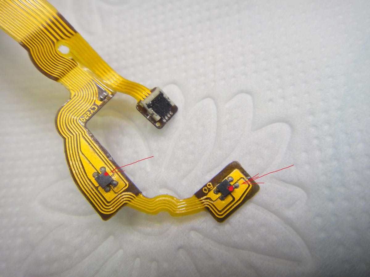

Дефект ошибка объектива при зуммировании. Кто нибудь менял шлейф к диафрагме? После замены объектив отработал пару недель и вернулся с дефектом: при вращении кольца зум картинка постепенно темнеет . может я накосячил при перестановке датчиков(вроде поставил в то же положение)[/img]

stasys67, В нем кроме шлейфа, часто ломается шестеренка диафрагмы.

Если работал 2-ру недель то при чём здесь положение датчиков.Проверяй всю мех цепочку-лепестки,привод,и управление приводом.
