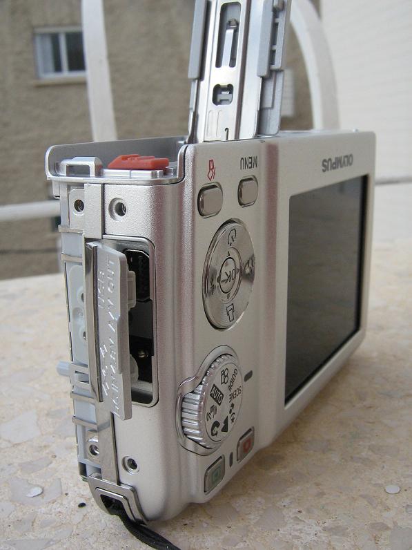

Olympus FE-200. Нужен сервис мануал. После падения заклинило объектив. Не хочется разбирать без мануала.

Вот, фото. Стрелками обозначены винты. Винты, крепящие заднюю крышку выкручены. На первой картинке видно, что объектив выдвинут и перекошен. Как до него добраться, чтобы не сломать, не знаю.

ILYA, в данном случае надо: (не откручивая винтов объектива)
снять заднюю крышку со стороны дисплея.
снять дисплей.
по отсоединять шлейфы.
снять плату.
.. после этого должно остаться - средняя половинка корпуса с прикрученным к ней объективом.
откручивается объектив.
это всё стандартная процедура, так (почти) все фотики такого типа разбираются.

Так в том и дело, что отвернув 7 винтов, я не могу снять заднюю часть. Вижу только одну защелку. Что-то держит в районе спусковой кнопки.

во многих аппаратах там тоже защелка.только более широкая.или двойная.

ILYA, недосмотрел еше одну защелку в районе спусковой кнопки...там ничего не должно больше держать,.
(пройдись по линии "ножичком" на "подковыривание")
есть аппараты у которых по защелке по бокам спусковой кнопки
еще как вариант - посмотреть за вспышкой.
иногда "залипает" плостмас что хрен разорвеш.
р.с:.. посмотри, не держит "клавиша" выбора режимов саму крышку,. бывает что надо снять сам колпачек и она отпускает плату управления,.. ну эт как вариант.

ILYA, voffka, Тебе показал, я ногтём это дело поддеваю и ларчик с лёгкостью открывается.

m.ix, невтерпёж? Крышку снял. Не пускали разъемы USB и PS. Экран отсоединил. Экран(железяку) открутил. Дальше что, отпаивать? Шлейфами не обойтись? Ребель открывается легче!

m.ix, там большая защелка держит (в квадратике).. ее можно попробовать просмотреть с лицевой стороны
.а ножичком он снимет маленькую (перечеркнул) защелку...
ДОБАВЛЕНО 05/06/2009 13:01
ILYA, отпаивай провода (красный+черный), два с верху и один с низу.
дальше снимай с боковых защелок плату, если не пойдет - открути четыре винта которые держат матрицу,..
сильно не рви.

Спасибо за поддержку! По всей видимости плату еще держит пайка, правый верхний угол на фото, между двух желтых площадок.Когда дойду до отделения объектива, спрошу дальше.

ILYA, Ты матрицу только от объектива не откручивай!!!
Незабудь лит разрядить!!! Этот самый большой на картинке, держат напругу хорошо и долго. НА нём около 300 вольт

Отпаивай шлейфы. Для доступа к винтикам.
