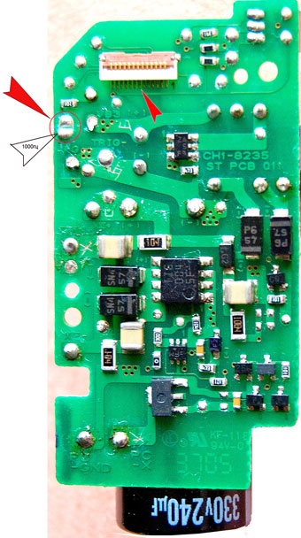

Canon EOS 20D не работает вспышка ERR 05
  Список форумов » Фотоаппараты
iovit
Сообщения: 16
Сообщение #1 От 26/11/2011 03:24 цитата
Здравствуйте всем.
Ситуация такова, при нажатии кнопки вызова вспышки, встроенная вспышка подымается, индикации заряда вспышки нету, камера блокируется и уходит в ERR 05.
Вскрытие показало, что конденсатор не заряжается.
Питание на вспышку идёт от батареи через полевой транзистор и при нажатии кнопки спуска это питание появляется.
Ещё на вспышку идёт 13 - контактный шлейф, на котором так же при нажатии кнопки спуска сигналы появляются.
Проверка самой платы вспышки на наличие сгоревших или пробитых деталей результатов не дала, нашел запаиваемую перемычку, подал с внешнего генератора 1000гц. на полевик, преобразователь заработал, заряд на конденсатор пошел, значить плата рабочая.
решил набросать схему, нужно разобраться именно с зарядом, поэтому нарисовал не всё,
проследить дорожку от перемычки, сопротивление R1, 13 - контактный шлейф, в итоге она пришла вот на этот датчик эта штука стоит слева от глазка видоискателя. Свет на неё попадает от лампы вспышки через световод, небольшую призму и зелёный светофильтр.
сейчас ломаю голову, где может быть генератор? Может, кто подскажет что?
  Плата-управ_вспышкы.jpg  72.72 КБ  Скачано: 1067 раз(а)

Спасибо Всем за помощь.
Проблема решена, не всем так везет ... понимаю ... браво!

Так дела не делаются, решил, так скажи народу каким образом.

Обрыв в шлейфе.Проблема решена.
