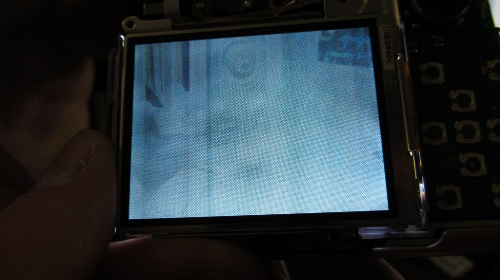

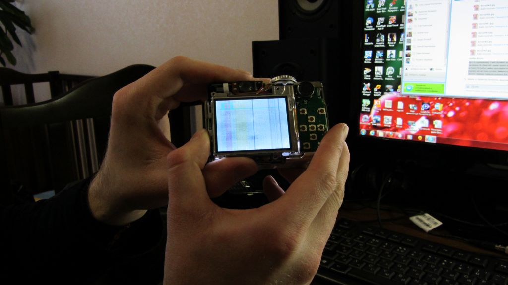

Катался на лыжах, фотик возил в рюкзаке.. и вот упал прямо на спину ощутив таким образом фотик. По приходу домой обнаружил что дисплей отображает изображение похожее на негатив при етом фоткает нормально.
пробовал разбирать, думал, может что то отошло - подергал провода, дисплей - никакого ефекта. в чем может быть проблема? фотки прикрепил

Дисплей под замену. Стекло хоть и не лопнуло, но проводящее напыление внутри оборвалось.
