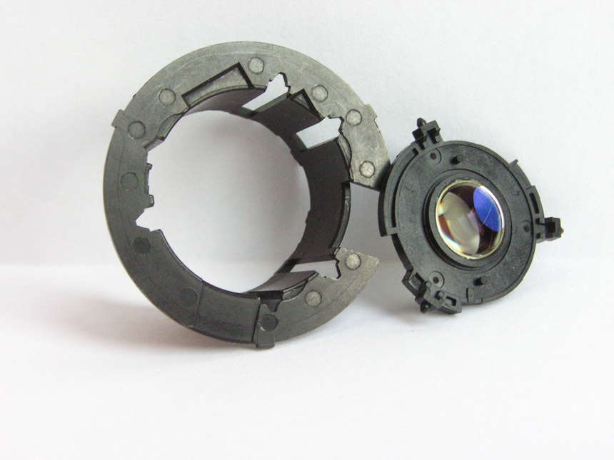

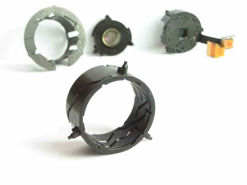

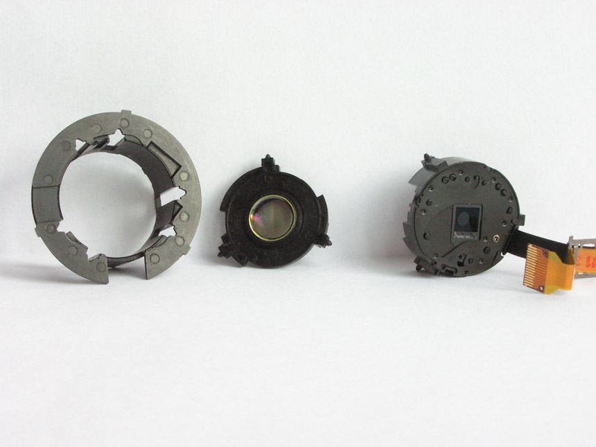

Эта вражеская техника, ну ни как не поддаётся. Когда-то ремонтировал свои аппараты: Смену, Зенит, перебирал до винтика , а эта вражина ... Где бы взять мануал на объектив этот упс!
помогите кто чем может рёв в три ручья
Иван Зенин
Сообщения: 6784
Иван Зенин
Сообщение #2 От 27/05/2012 12:23 цитата
u124, примерь PL100 может подойдёт.
u124
Сообщения: 21
Сообщение #3 От 27/05/2012 13:14 цитата
Спасибо большое, но к сожалению не то. Сейчас фото выставлю.
u124
Сообщения: 21
Сообщение #4 От 27/05/2012 14:15 цитата
Блин, интернет вышибает, не могу отправить. Но могу сказать, что собираю по мануалу скаченному с другого форума (кстати, тоже твой мануал т.е. выставлен Вами классно! ) и он почти такой , но не такой. у PL 210 10-ти кратный зум и фасон другой.
Эхх, мне б только малость подмагнуть, а там я его добью.
ДОБАВЛЕНО 27/05/2012 15:24
Вот то начало, с чего по мануалу надо начинать и в конце сборки всё стопорит .

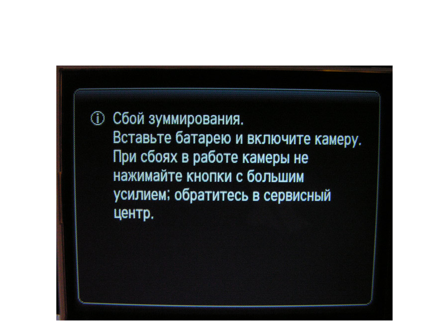

Собрал объектив, но моторчик при включении аппарата сворачивает объектив, т.е. работает на закрытие . Я его вручную выдвигаю, потом всё соединяю, включаю, он его наполовину втягивает, останавливается и пишет "сбой зуммирования". И так каждый раз.

Да, вроде нормально. Но моторчик без объектива не постоянно работает или, вернее, не продолжительно, несколько оборотов делает, встаёт и на дисплее пишет сбой зума.

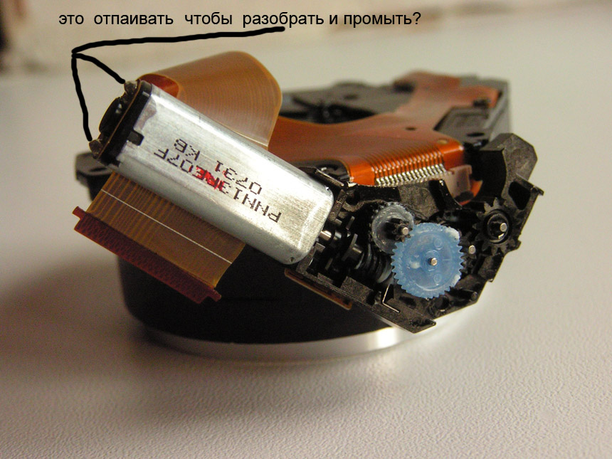

Ну так перебери его (наверняка коллектор грязный или щётки погорели).Оптопары на мельнице как поживают?

На валу двигателя червяк заканчивается крыльчаткой (мельница).С двух сторон скорость и направление отслеживается датчиками (оптопары).Всё это в редукторе.

И что с ними может быть? А почему он крутит назад, т.е.работает на закрытие при включении? Может он свихнулся после падения?

Потому,что при отломанном флажке он "думает",что объектив выдвинут, и пытается его задвинуть и выдвинуть из начального положения,которое как раз и определяется флажком,зашедшим в оптопару парковки .
