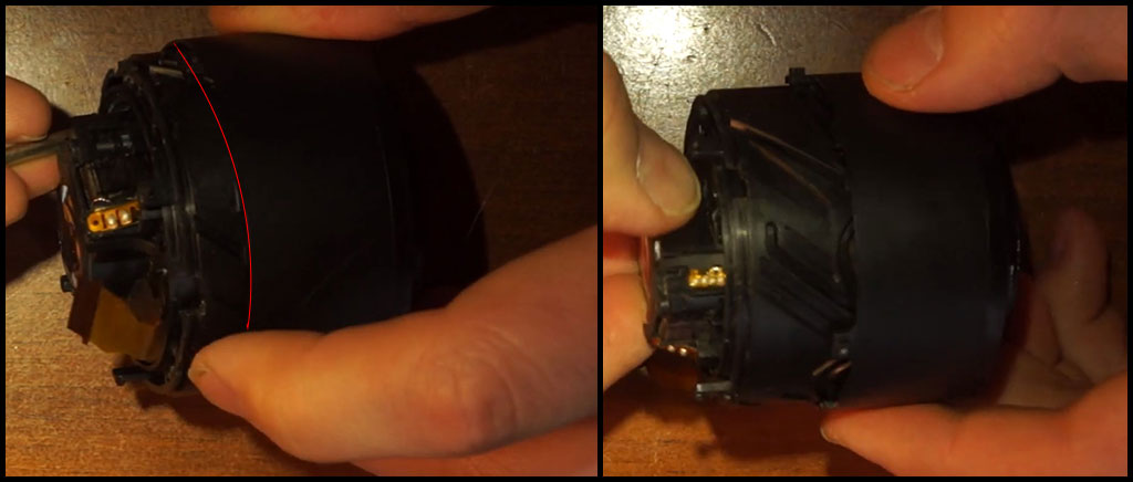

Всем добрый день,
Объектив: Sony SELP1650
Ошибка: камера не распознает линзу, открывает только на половину.
Опять беда с фотоаппаратом, проблема с базовым объективом. Заклинился при закрытии и больше не захотел полностью открываться. Ошибка частая и решил разбирать.
Но тут случился подвох, при конечной разборке, резная/винтовая труба не хочет поддаваться, вынимается на столько же, сколько мог вынуть мотор(около половины).
Просмотрел даже видео многих разборок, у всех крутится до самого конца.
Для примера, в фото видно как должно быть, у меня останавливается как на картинке слева(красная метка) а он должен свободно выйти как на правой картинке.
Весь день пытался хоть как то разобрать но без результатов, может кто подскажет?
Заранее большое спасибо

skolin писал:
Не парься иди за новым. Никогда он больше работать не будет. Если скажешь сделал, я поверю, что пол и потолок поменялись местами.
Как то жалко просто так отдать 240€, учитывая что мотор и диафрагма работает.
Ну и сами детали копейки стоят, резная труба, барабан и верхнее кольцо: 35€ оригинал с еепарт и 8€ с али.
Удивляет что ни у кого не было такого, смотрел "борозду" по которой он ездит, тоже всё чисто, не понятно что не даёт ниже опустится.

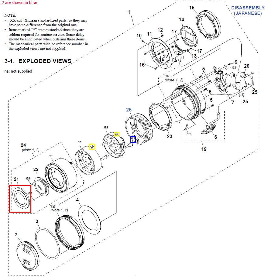

Проблему решил, разобрав линзу через переднюю часть 21 и вынув линзу 22.
Проблема самого клина была в том что винтовая труба не крепится только снаружи но и изнутри. Внутри крепится двумя точками(жёлтый цвет) и верхняя часть проста выскочила из паз(синий цвет).
Так же, если кто будет разбирать, не стоит "выламывать" внутренний корпус из наружного кольца (как сейчас в каждом видео на ютубе и даже на фиксит), достаточно просто кольца 18 (для этого надо снять переднюю наклейку и через дырки выкрутить) а после этого он сам снимется, съехав по пазам.
