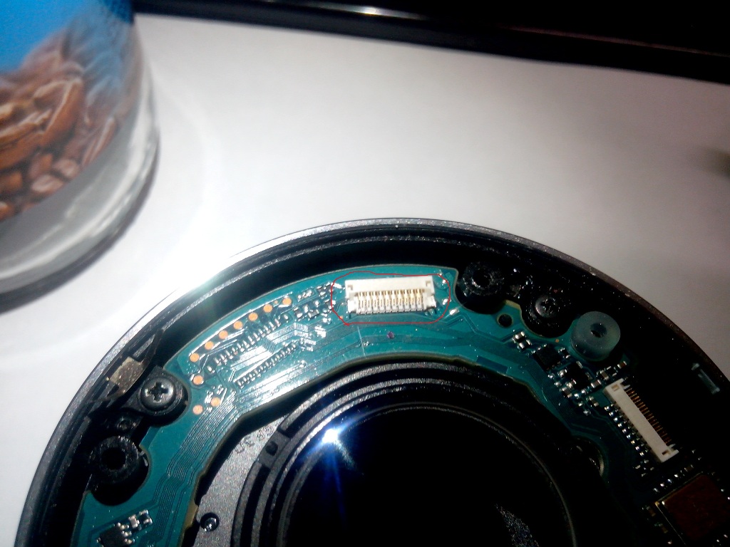

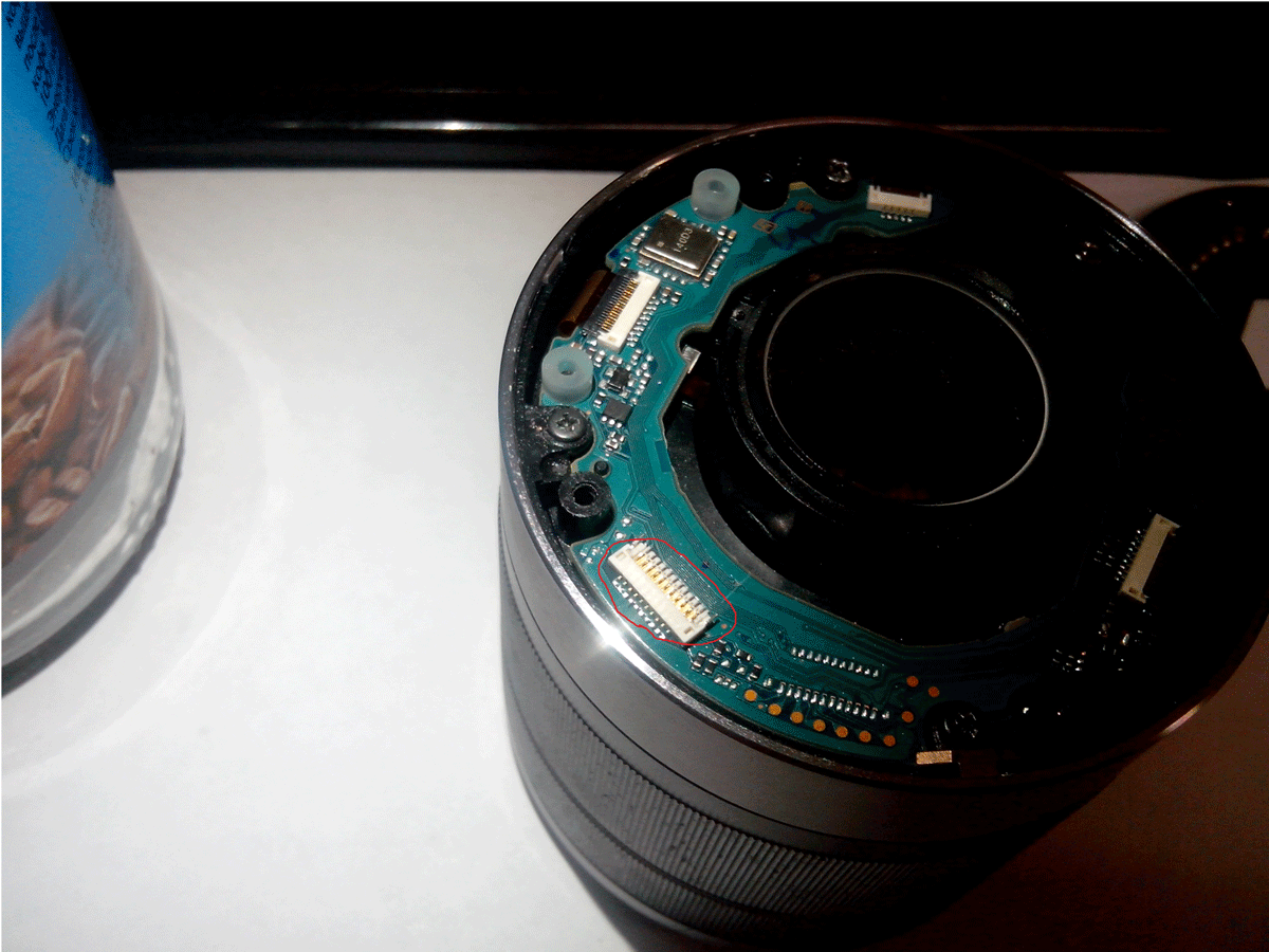

У китового объектива Sony SEL 1855 сломано крепление шлейфа от байонета к микросхеме объектива,
а именно при чистке объектива потеряно крепление черного цвета которое непосредственно прижимало контаты шлейфа,
на прикрепленных фотографиях отмечено красным цветом.
Подскажите как можно прикрепить шлейф

Вставь шлейф и подсунь полоску пластика, что на концах шлейфов клеят.

Все получилось, спасибо
