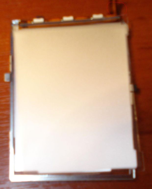

Добрый день , имеется sony DSC-W70 , у которого не работает подсветка дисплея (оборван шлейф от подсветки до самого фотоаппарата) очень нужна данная запчасть , думаю должна подойти от всех аппаратов этой серии W30, W50 , W60 , W100. Если у кого в сервисе есть данная запчасть, куплю по обговоренной цене.

abe, в сервисе не ищи - подсветка идет в сборе. И что там сложного восстановить ? пару проводов срастить - ведь не шевелится ничего.

WLAD прав , зачисти и срасти , или в сборе и цена хороша

пробовал - не получилось , шлейф очень тонкий и оборван в месте его расширения (расширяется около входа в фотик) да и часть которая должна входить в фот утеряна. Можно ли както нарастить этот шлейф, или чтото придумать может провода протянуть вместо шлейфа. Да кстате в сборе то они в сборе идут я имею ввиду фоты которые были сданы на запчасти и у которых можно стянуть эту запчасть.

вот прикрепил фото подсветки, шлейф сверху оборван.

Судя по фото ничего страшного. Поскреби, лучше что-б один контакт был оголен не рядом с другим , а в разных местах ( так удобнее паять и избежать К.З.). Далее тонкий мгтф паяем, фиксируем и изолируем м.б. скотчем, припаеваем к коннектору на Ф/A улыбка
