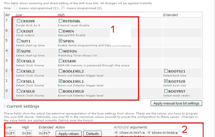

Проще не бывает. Вот пример применительно для устройства на ATmega88. В калькуляторе фьюзов: http://www.engbedded.com/fusecalc/
кроме "галочного представления" -1, есть представление фьюзов в шестнадцатеричном виде - 2.
  calculator fuse.JPG  81.69 КБ  Скачано: 704 раз(а)
  Fuse.pdf  315.45 КБ  Скачано: 612 раз(а)

Сообщение #26 От 13/06/2014 18:09 цитата
1. AVR защищаем от считывания установкой Lock-bit, для 88 меги это значение "FC"
2. Вы хоть поняли что написали???? Вам было сказано записать шестнадцатеричное значение фьюзов, какое вы получите в калькуляторе!!! и при чём здесь инверсия "галок"?
Советую еще раз перечитать статью о фьюзах.
  Fuse.pdf  748.63 КБ  Скачано: 851 раз(а)

Сообщение #27 От 15/06/2014 20:30 цитата
fsem, Добрый день.
Мне кажется , что я понял.
Открываем калькулятор Андрея Деменева и видим что в окошке ,,Установка битов,, хоть прямые поставь хоть инверсные --------------- байты конфигурации (которые необходимо записать в OpenProg) не меняются.
Благодарю!!!!!
