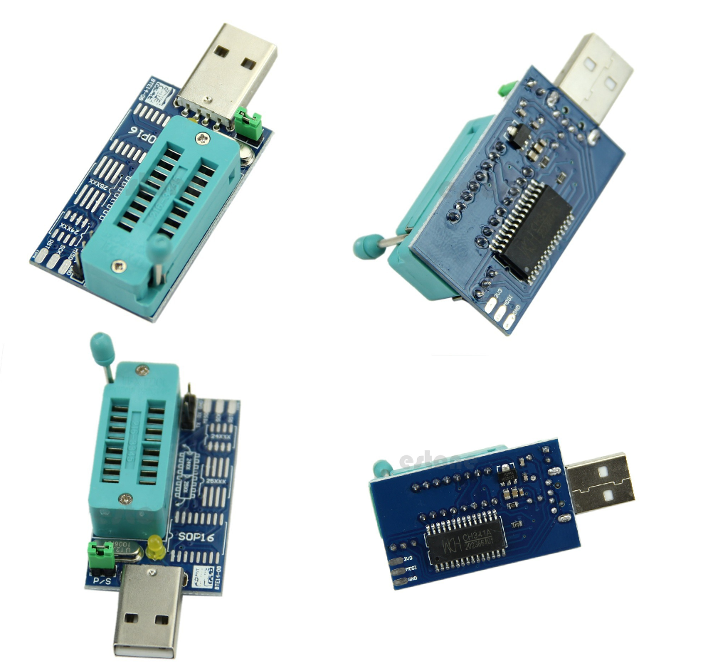

Ребята подскажите вот это программатор ch341a будет шить 25q32bsig
 Размер файла:  732.28 КБ
 Просмотрено:  680 раз(а)
Сообщения: 17970
Сообщение #14 От 03/06/2017 10:28 цитата
Раз интерфейс между флешкой и усб есть то шить должен,остальное от п.о. зависит.Можно скачать прогу и глянуть есть ли в списке сия микра

Сообщение #15 От 03/06/2017 15:58 цитата
Китайцы пишут, что может.

Сообщение #16 От 08/06/2017 10:36 цитата
Запрограмирует-у меня такой.Даже там не надо точно фирму по буквам выбирать.
Выбираешь флэшь(25 серия) и любую с цифрой 32 и всё он прочитает и сохранит и сотрёт и прошьёт.
Софт к нему естественно с интернета качаешь с драйверами и программой.
Покупай к нему клипсу-переходник для прошивки епром и флэшь не выпаивая из платы(удобно).И панельку переходник для прошивки выпаянных из платы.
Очень быстро читает и прошивает микры,за 2-3 секунды.
rn3qbh
Сообщение #17 От 24/01/2018 19:30 цитата
blek1, а в какой режим переводить программатор джампером? Parallel ли Serial?
P.S. Разобрался, Parallel.

Сообщение #18 От 11/01/2024 19:10 цитата
Программатор ch341a будет шить 25q32bsig.
Перемычку для переключения режимов программирования не трогаем!
Даже когда программируем без выпаивания через прищепку. Она должна соединять 1 и 2 контакты. Убираем перемычку только в случае если используем ISP интерфейс.
Правильно подключаемся к микросхеме.
В программе ch341a programmer, выбираем вручную:
тип- 25\26 SPI Flash,
завод- WINBOND,
имя- W25Q32BV.
Далее делаем все необходимые действия считывания, стирания и записи. Проверено лично на версии программы 1.30 через клипсу-переходник не выпаивая из платы на Oriel 960.
