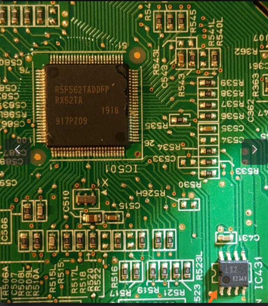

Есть две одинаковые платы инвертора из кондиционера Hitachi с МК:
R5F562TADDFP / RX62TA.
ЕЕПРОМ корпус SOP8:
L32
8226W.
Однa плата неисправна:
МК пробит по питанию +5V.
Вторая плата (донор) - исправна.
Есть в продаже чистый МК.
Требуется перенос прошивки с исправного МК
в новый, чистый МК:
RENESAS
R5F562TADDFP
RX62TA
Datasheet:
https://clck.ru/3GWaL6
https://clck.ru/3GTBkk
Служебный разьем на PCB - CN1 (8 конт)
установлен, подключен к МК:
1 - (R=10KОм) - Reset (10)
2 - свободен,
3 - TDO (22), */ OUT /*
4 - TDI (20), */ IN /*
5 - (R=10KОм) - MD1 (6) */MODE/*
6 - VCC +5V (14),
7 - VSS 0V (3, 12),
8 - свободен.
Служебный разьем на PCB - CN1A (8 конт)
не установлен, подключен к МК:
1 - --------------- - Emle (2),
2 - (R=10 Ом) - TRST (18),
3 - (R=10 Ом) - TMS (19),
4 - (R=10 Ом) - TCK (21),
5 - (R=10KОм) - Reset (10),
6 - --------------- - TDO (22),
7 - (R=10KОм) - MD1 (6),
8 - свободен.
Служебный разьем на PCB - CN1B (8 конт)
для прошивки ЕЕПРОМ:
1 - (R=10KОм) - Reset (10),
2 - свободен,
3 - (R=560 Ом) - PB2 (33) */5выв ЕЕПРОМ/*
4 - (R=560 Ом) - PB1 (34) */4выв ЕЕПРОМ/*,
5 - (R=10KОм) - DATA2 (25),
6 - VCC +5V (14),
7 - VSS 0V (3, 12),
8 - свободен.
Как правильно считать-записать прошивку МК
с помощью J-LINK V9 Segger ( JTAG эмулятор) - ?
Подключение J-LINK V9 и R5F562TADDFP:
1 - Vref - 93/94 -?
3 - NTRST - 18 - ?
5 - TDI - 20,
7 - TMS - 19,
9 - TCK - 21,
11 - RTCK - ?
13 - TDO - 22,
15 - NSRST - RESET - 10 - ?
17 - RXD (DBGRQ) - ?
19 - PWR (DBGACK) - ?
2 - Vsupply - +5V - 14,
4,6,8,10,12,14,16,18,20 - GND - Vss - 3, 12.

Результат прошивки МК с помощью JTAG эмулятора разный.
Подключение R5F562TADDFP, (Vcc=+5V),
и
J-LINK V9 Segger:
https://forum-monitor.net.ru/threads/682407/#repair-service-info
Успешная прошивка МК (ХХХ), (Vcc=+3.3 V),
программатором J-Link ARM V8.

Двое специалистов в инете сообщили о успешном подключении J-LINK к МК
R5F562TADDFP / RX62TA, который применяется не только в кондиционере Hitachi, но и в кондиционерaх:
Daikin,
Johnson Controls
MODEL: (HY)VWH(P,R)216B42S,
ORDER N: QU406001,
DRAW N: H17F21980A.
На плате инвертора не впаяны драйвера FAN.
По топологии и компонентам полное совпадение с платой Hitachi RAS-22FSXNSE
P31273, PV161-F(3F26A).
В стиралке тоже используется R5F562TADDFP:
