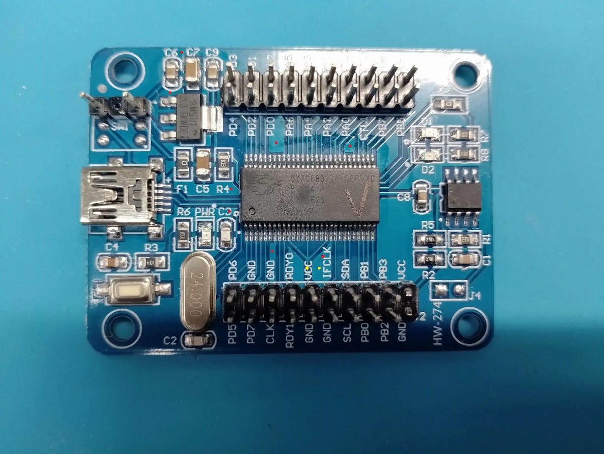

Делай одну, проверь, какие отверстия лишние, и напоминаю про конденсатор, он там нужен, просто когда его поставил, всё остальное было сильно плохо. Лишние отверстия я писал какие, плюс перемычка около eeprom мало влияет, итого 8 остаётся плюс одна перемычка колечком снизу, остальные колечком сверху. Подготовь плохие шнуры и быстро увидишь разницу между обычной и доработанной платой.

Где красные точки сделаю отверстия, всего 8 точек, правильно? Кондёр на 1 мкф ставим там, где женский орган нарисован.

Сообщение #454 От 27/09/2026 15:12 цитата
Одним шнуром, ну если подберёшь работающий на обычной плате с ошибками, тогда при подстановке доработанной увидишь конечно. А так нужно удлинителями набирать. Причём если набрать слишком много удлинителей, то уже питание падает, с ADP3338 это не важно, но пока его нет, я питание 5 вольт подавал, т.к. интересовал только обмен данными. На той длине, на которой обычная плата уже не работает, для доработанной ещё с питанием всё нормально, на суммарной длине 6 метров без нормального стабилизатора уже плохо.
Pickit и usb-blaster это устройства низкоскоростные, им вообще без разницы какой шнур. FT232H тоже устойчиво работает, доработанная плата ей не уступает в тестовых условиях, а самодельная fx2lp совсем не уступает. FX2LP на 128 ног будет устойчивее за счёт большего числа земляных и питающих выводов и правильной установки блокировочных конденсаторов. Доработка платы не ставила целью достичь идеала, но устойчивость получилась даже лучше необходимого уровня при достаточно несложных действиях.
Красные точки правильно, конденсатор не очень, сойдёт наверно, у меня припаян по кратчайшему пути, но трудоёмко, немножко можно пожертвовать качеством ради удобства. Флюс можно RMA-218.
Конденсатор в точку схождения линий припаивай, выше своих точек.
Точки в районе стабилизатора скорректируй по моему фото. Я повторно над этим думать не буду и влияние твоего размахайства оценивать не собираюсь.

Всё там получается. Там колечко сверху, не мешает. Отверстия по фото строго делай.

На счëт точек около стаба по памяти рисовал и чутка ошибся, ориентиром будут твои фото. Планирую задействовать сверло 0,5 мм, думаю в самый раз.

Сообщение #458 От 27/09/2026 16:52 цитата
Да, там главное, чтобы две жилки пропустить. А частоты при скорости usb 480 мегабит в секунду сам подумай. Там позиции отверстий критичны, и за счёт их точности всё хорошо работает.
Немножко конденсатор беспокоит, там же разрыв земли под чипом за счёт прохождения линий usb на ножки 15,16. Вроде сойдёт. Проверишь.

Чип плохо слышит, значит, первоочередная блокировка AVCC-AGND. В варианте для лёгкой пайки конденсатор подключается к GND, но петля на AGND ожидается короткой. Поскольку блокировочные конденсаторы на плате отсутствуют полностью, то позиция единственного очень важна. В крайнем случае можно укоротить фольгу на соседнем в той позиции, где я поставил, тогда можно припаять не углом, как у меня, а обычным образом.
