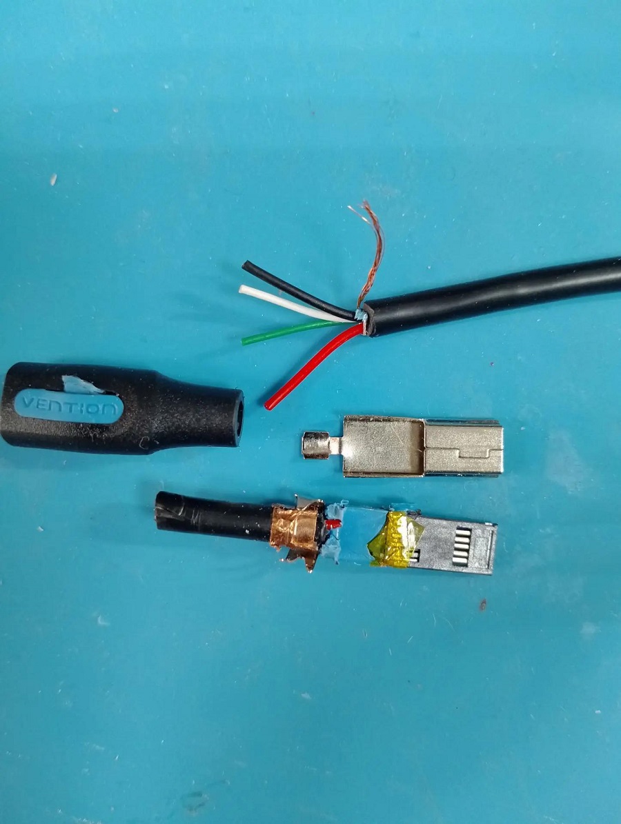

С хабом usb хорошо со старым, купленным 20 лет назад в супермаркете из корзины со шнурами. А новый хаб начинает за здравие, но при обмене данными драйвер Cypress пропадает из диспетчера устройств, после отработки ошибки снова появляется.
В компьютер включена тестовая сборка шнуров общей длиной 6 метров, во второй конец (гнездо) этого сборного шнура включается хаб, а в хаб подключен fx2lp хорошим одним шнуром и питание 5 вольт. В случае старого хаба питание это адаптер на 1.2А от модема d-link с маленьким круглым штеккером, для нового (но все хабы на одной микросхеме FE1.1s) питание 5 вольт лабораторником.
Идея в том, что хаб мало того, что ретранслирует сигнал, и слышать через плохой кабель уже должен он, так ещё и внешнее питание полностью убирает надобность в стабилизаторах, компенсирующих кабель. На старом хабе идея сработала. Новый оказался глуховат. Имеется догадка, что разработавшие чип хаба люди уже не у дел, а пришедшие на смену оптимизаторы что-то в чипе почикали.
Для проверки догадки я заказал хаб с внешним питанием и проверю ещё раз.
Евгений373, зря ты на Vention наговаривал, хороший mini-usb шнур. Получил 3 штуки разных, один этот, второй безымянный, но в красивом пакетике с надписью "highest speed charging cable", что на удивление оказалось правдой, всё-таки я смог прощупать у него витую структуру. А третий тоже в фирменном пакетике, но сделан из телефонного провода, через него fx2lp "неизвестное устройство", с трудом FT232RL определялся, я думал в штеккере дело, отрезал его и узнал секретную начинку.

Postal2, Володя, я вентионы заказывал года три назад для пультов ченжер и ещё удивлялся, что пульты постоянно отваливаются от порта, дело дошло до замены гнезда в пульте, но проблема не ушла. Я как бы забил на это, пока не стал отваливаться FX2LP. Купил у другого производителя и проблема ушла, распотрошил один проблемный, но там всё норм по проводам, под подозрением сам коннектор. Проблемные Round Cable брал здесь https://aliexpress.ru/item/32462194507.html?spm=a2g2w.orderdetail.0.0.6f314aa66V1b8X&sku_id=12000018551484867

Меня на ремауде нет, ссылки открывать не могу. Я брал два штуки Round Cable, те что по ссылке выше. Распотрошил его со стороны мини юсб и всё как положено два толстых провода и два по тоньше+экран, заделанных в подобие thin разъёма, придраться как бы не к чему, а работает хреново. Разъёмы thin со дня на день получу и проверю догадку.

На кабеле написано VENTION FOR YOUR AUDIO VISUAL ENJOYMENT 80° 30V HIGH SPEED USB 2.0

Да, это точно он. Но я тщательно проверял, отличная передача, даже сейчас перепроверил. Единственное, я не смог отделить его по качеству от хорошего красного кабеля за 252 рубля, оба работают одинаково хорошо.
Поскольку ты впервые заметил проблемы с пультами, где не идёт речь о hi-speed, то, возможно, ты прав, и они с покрытием контактов напутали. Для пультов достаточно телефонного кабеля, у меня FT232RL через него соединялся (у платки гнездо mini).
Евгений373 писал:
для пультов ченжер
Предположу, что эти твои самодельные пульты имели остатки активного флюса в гнезде, и просто сожрали покрытие. Я уже говорил про залитое флюсом гнездо mini-usb на fx2lp, так что я знаком с эффектом.
По моему опыту, флюс, попавший в разъём, можно удалить только растворителем flux-off. Спиртом точно нет, ацетоном через ватку нет. Иначе не понять, осталось ли цело покрытие. В моём случае я гнездо отмыл, но почему-то пружинные контакты оказались неупругими, и пришлось гнездо поменять. Как флюс мог повлиять на упругость контактов - непонятно.

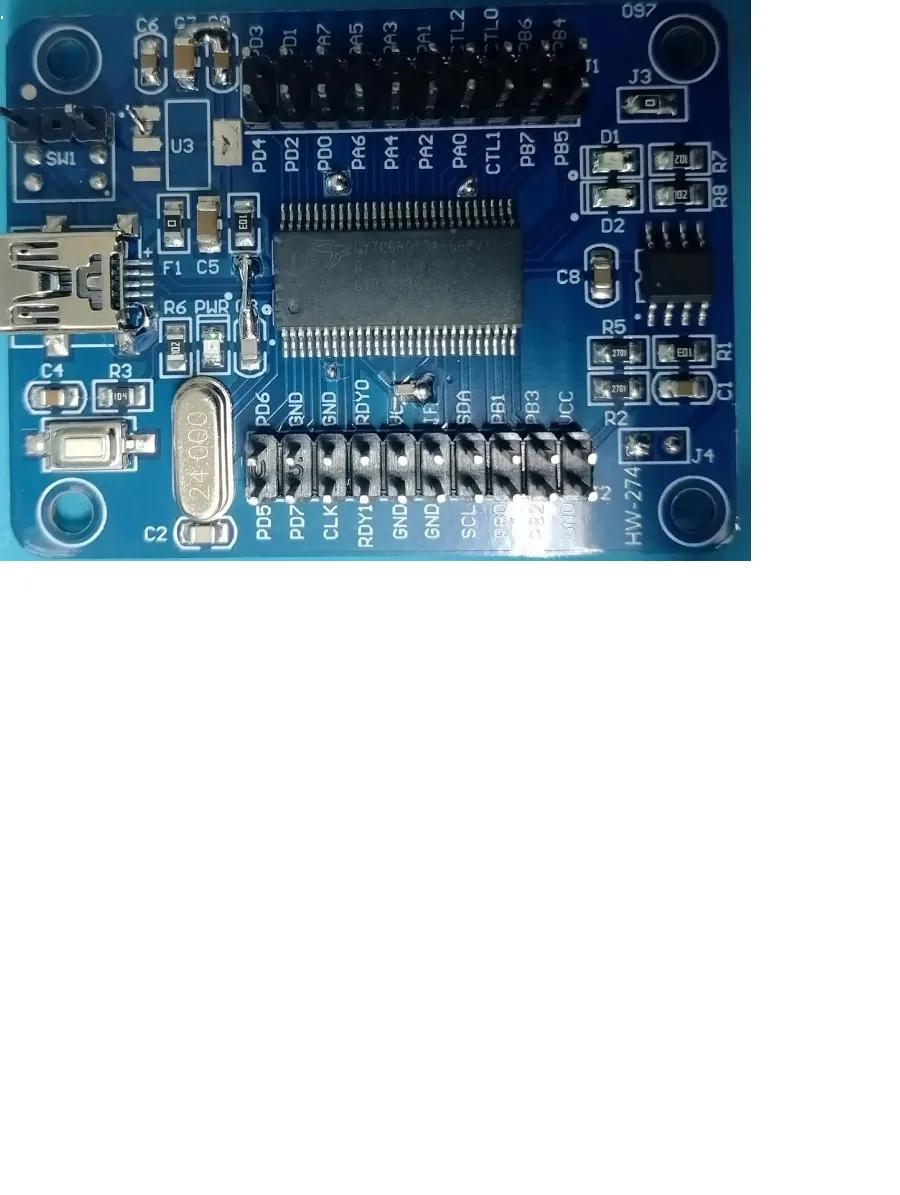

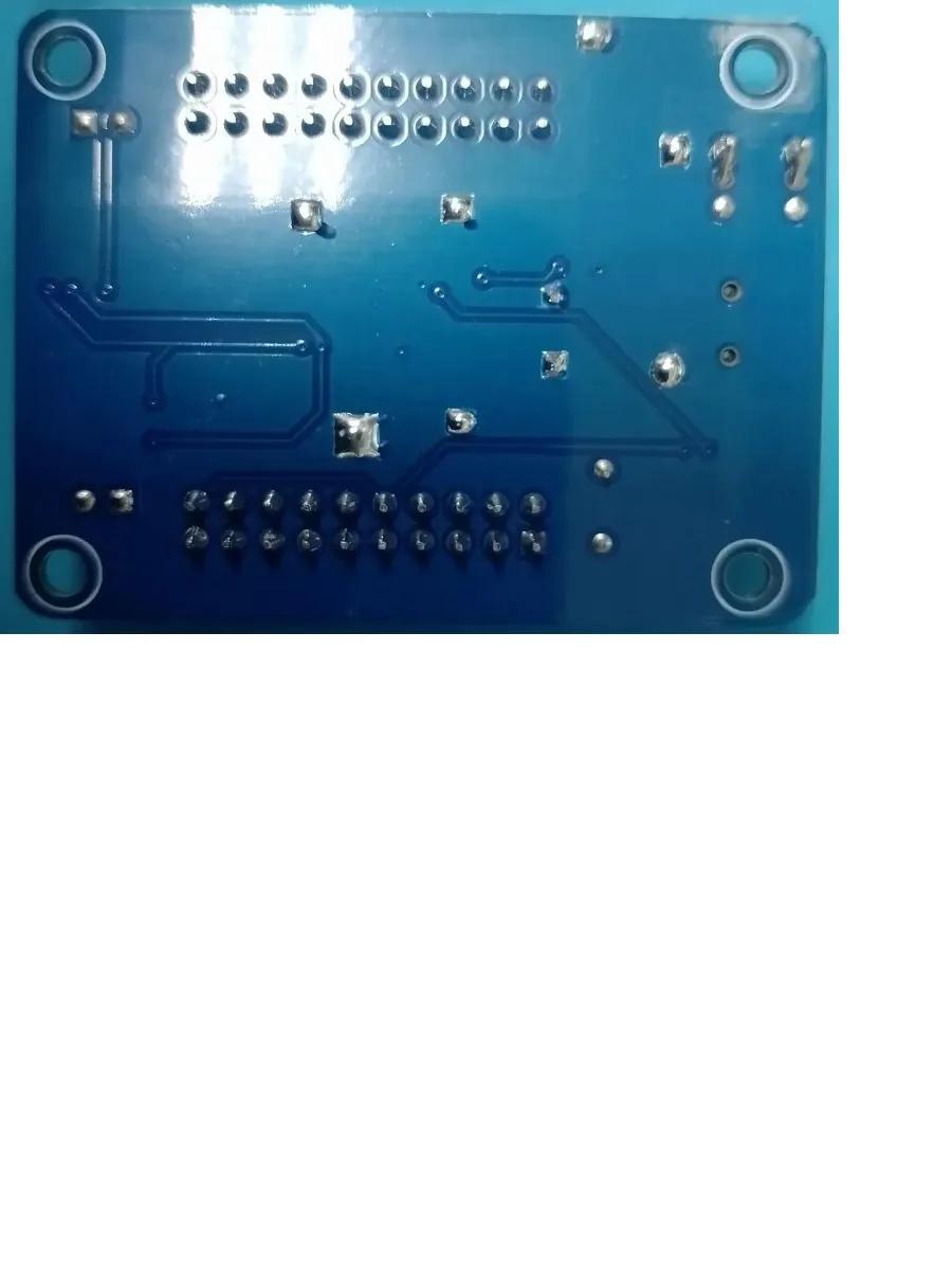

Доработал FX2LP. УСБ отложил
