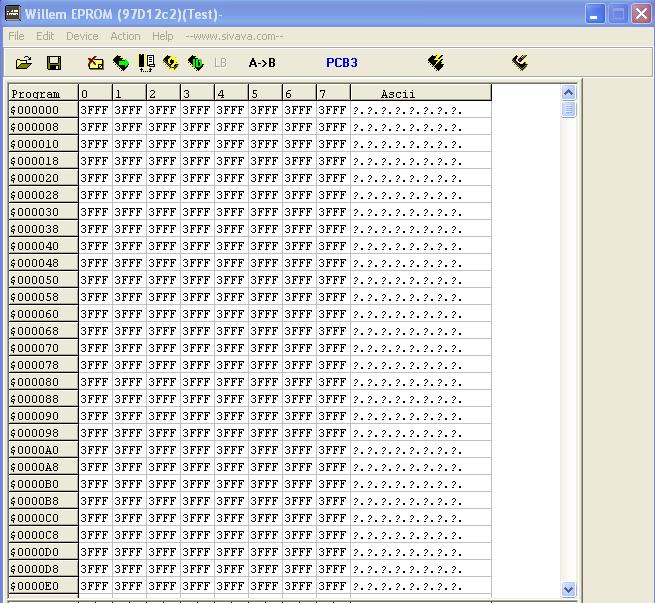

fsem
Сообщения: 235
fsem
Сообщение #70 От 28/04/2015 09:51 цитата
Postal2, 3FFF - это нормальное состояние чистого чипа. Проверено на всех имеющихся программаторах.
Вот скрин дампа чистого PIC16F84A, прочитанного LPT-шным Виллемом.
  PIC16F84A.JPG  134.44 КБ  Скачано: 506 раз(а)
