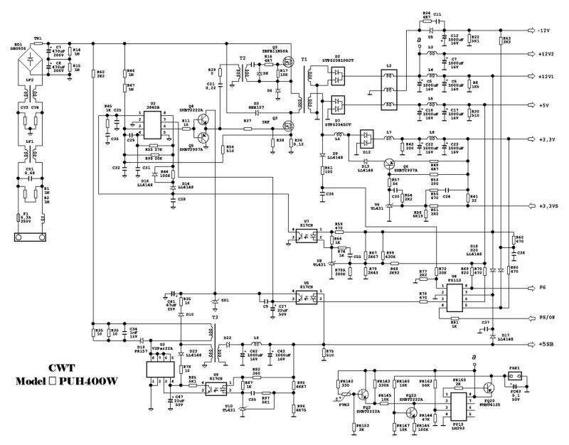

Состав:
- супервизор PS113;
- дежурка BH0170A;
- шим UC3845L;
- ключи 18N50;
При включении есть дежурка, нагрузку держит, но основные напряжения не появляются.
На супервизоре:
7 - 4,7V;
3 - 4.76V (при замкнутом P-ON 0,16V);
На 3845:
7 - 12.5V (кажеться низковато);
8 - 2,75V (должно быть 5В);
Грешу на 3845, так как напряжения на нём, мне кажется, ниже чем должны быть. Мелочёвку всю проверил около него. Конденсаторы в дежурке перекинул..
  SP-PS113-A.007.pdf  148.3 КБ  Скачано: 2941 раз(а)
  mot_UC3845.pdf  376.24 КБ  Скачано: 1321 раз(а)
  CWT_PUH400W_mini.jpg  74.03 КБ  Скачано: 4047 раз(а)

Откиньте всё от 8 ноги если 5 не появиться то под замену,транзистор на это время лучше удалить

Сделал как советовали. На 8 напряжение поднялось до 3,75В, а на 7 наоборот упало до 9,1В. Наверно, всё же 4C3845L виновник, буду заказывать, а там посмотрим.

Поменял 4C3845L - блок стартанул, напряжения в норме. Решено!
