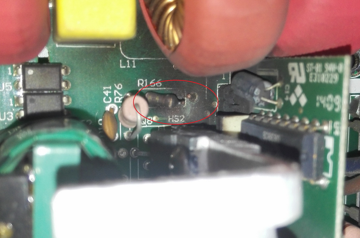

Всем доброго времени суток!
После скачка напряжения в имеющемся БП Thermaltake Toughtpower 750W (W0116) напрочь выгорел резистор R166. От него остались одни ножки.
По найденым в сети фотографиям весьма не высокого качества резистор имел маркировку:
Коричневый
Красный
Золотой
Золотой
Т.е. 1.2Ом с погрешностью +-5%
Кто может помочь подсказать его маркировку точную? Буду весьма признателен.

и где стоял, фото платы показать

Вот фотка. Резистор есть, но маркировка уничтожена, виднеется только две золотых полоски.
ДОБАВЛЕНО 24/05/2016 09:21
На РомБе написали:
R166-КРАСН-КРАСН-ЗОЛ-ЗОЛ=2R2 Защита питания ключа дежурки.Номинал не критичен.

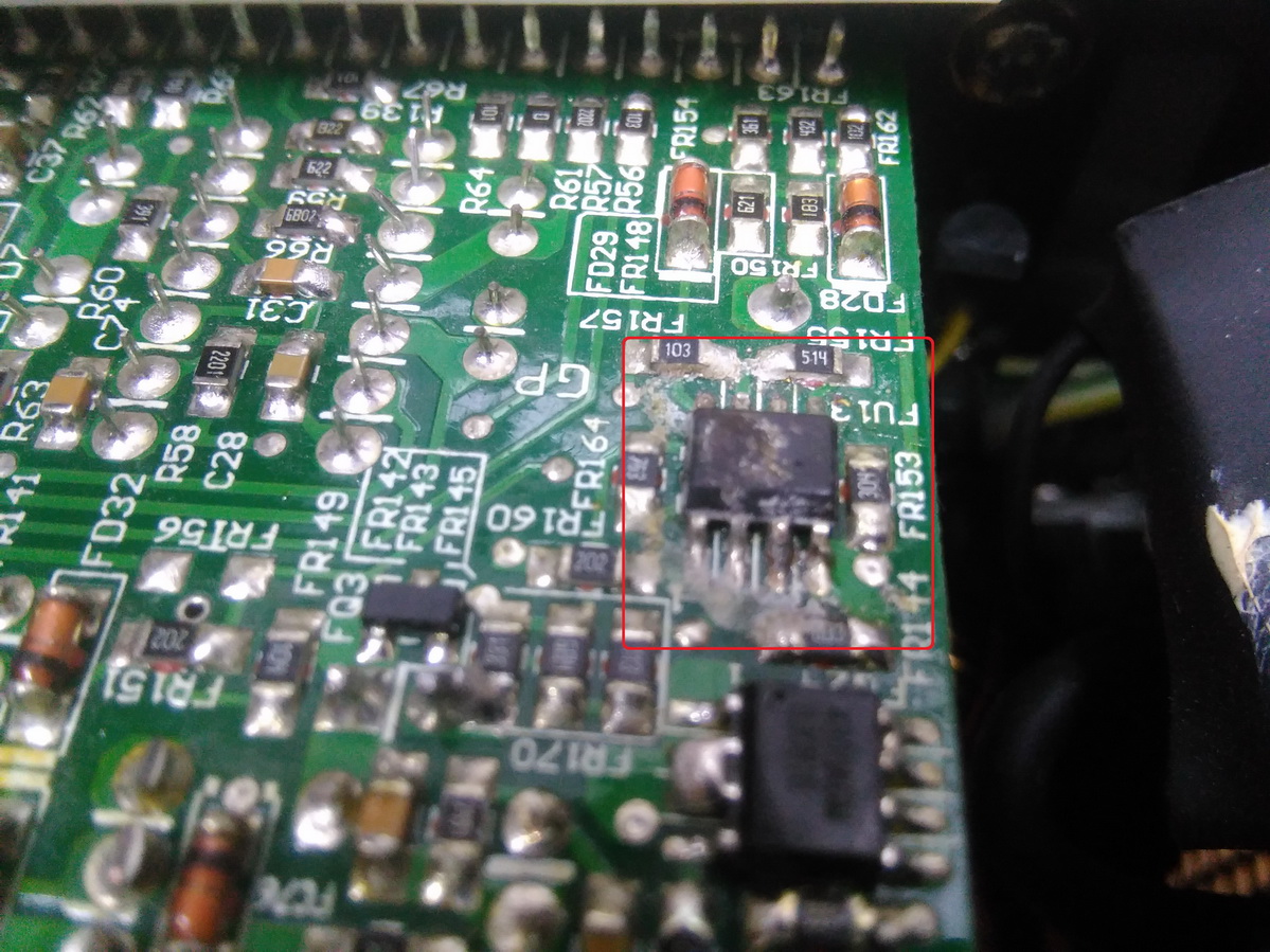

Перепаял пухлый кондер 10В/1000мКф, перепаял резистор. Появилось +5В Standby. Но PG нет. Есть на это чудо схема вообще? В инете ничего подобного ненашел.

Вот еще нашел задохлика. Маркировки нет.

Ну не ужели никто не может подсказать маркировку микросхемки из предыдущего поста?
Almers
Сообщение #7 От 10/08/2017 13:26 цитата
На верхней строчке написано 393 , на нижней eZ836
