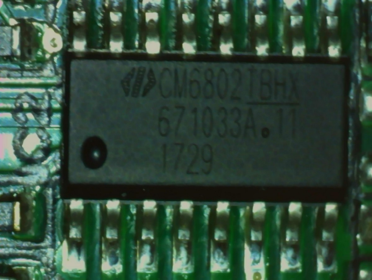

Всем добрый день!
Помогите распознать транзистор с маркировкой ESG и DSG
Блок питания RaidMax COBRA POWER RX-1000AE-B на контроллере CM6802TBHX, данные транзисторы стоят на управлении силовыми мосфетами (6R190E6),
которые порвало на.....
Погуглив схемы - выяснилось:
Данный БП похож по Zelman 800-1000, Кулман 1000 и др.
Является братом SilverStone Strider Gold ST1000-G https://www.chiphell.com/portal.php?mod=view&aid=1508&page=4&forcemobile=1
Предположительно ESG - PNP биполярник на 50В и более, DSG - NPN, корпус SC59 (размер 2.97x1.58мм)
У кого какие мысли????
P.S. Если что, на основной плате стоял на месте Q14 и Q15 - ESG (были в КЗ - выпаял)

Это как в Seasonic-ах в некоторых блоках есть транзисторы BAG и DAG, сколько не искал, так и не нашёл точно что это, брал с таких же доноров
Удачи в ремонте
