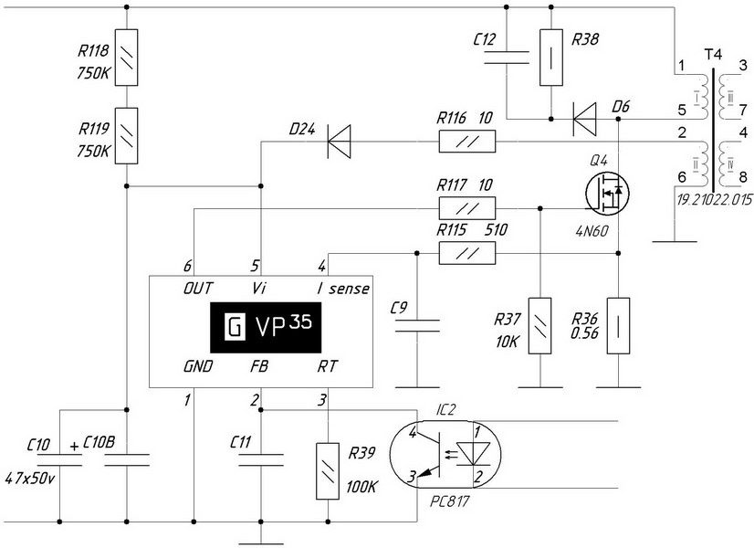

В мастерской отказались ремонтировать, по этому решил попробовать сам. но опыта маловато.
дежурки нет- вылетел DFF4N60. в магазине нет, а радиорынок в воскресенье. Решил дать дежурку от другого БЛ- не запускается.На PS ON 2,8 вольта. Проверил высокое-320 а по схеме 380. Электролиты нормальные.Транзисторы Q1.2.3 не пробиты, хотя я и не совсем понял их принцып работы мне кажется для стабилизации.Может в них проблема?

Какую дежурку и куда дали? Пишите лучше конкретно, такое-то напряжение подано туда-то. Если Вы подали только 5В, то блок не запустится. Напряжение на конденсаторах С1, С2 дейсвительно 380В, но только после начала работы блока. Q1, Q2, Q3 транзисторы коррктора мощности, который как раз поднимает напряжение на конденсаторах до 380В.

leolv, Вы посмотрите на схему. Блок разделен на две части "горячую" и "холодную". Горячая - это куда заходит непорсредственно 220В, холодная - выходные цепи. Обе части разделены трансформаторами, а цепи управления оптопарами, т.е. непосредственного соединения между частями нет.
Супервизор выдает сигнал низкого уровня для включения блока. А дальше этот сигнал должен воздействовать на исполнительное устройство, которое должно обеспечить питанием ШИМ контроллер корректора мощности и основного преобразователя (IC7). Каким образом получит питание микросхема ШИМ, если подано только одно напряжение 5В в холодную часть блока?
А теперь посмотрите схему дежурки, трансформатор которой имеет две вторичные обмотки 1,2-4 на холодной и 7-6 на горячей. 7-6 выдаёт напряжение, из которого формируется вспомогательное напряжение для питания собственного ШИМ IC1 и "чужого" IC7. Выпрямленное диодом D4 напряжение VCC1 поступает на коллектор транзистора Q16 параметрического стабилизатора.
С выхода стабилизатора стабилизированное напряжение VCC2 поступает на ключ Q15, через который и резистор R90 напряжение VСС2 поступает на 13 вывод IC7 - питание микросхемы. Управляет ключём Q15 как раз тот сигнал с 3 вывода супервизора через оптопару IC8. Поэтому, для запуска блока необходимо два изолированных друг от друга напряжения, а с одним 5В он никогда не запустится.
Не занимайтесь ерундой, а востанавливайте дежурку. Надо заменить транзистор Q4, микросхему IC1, конденсаторы С8, С10, прозвонить все резисторы и диоды горячей стороны, на ходной проверить D37. В первую очередь гибнут R36, R37, R115, R117, IC2.

Огромное вам спасибо за столь обстоятельное объяснение. Насколько я понял у вас другая схема, если можно-помогите схемой Электролиты все поменял, заменил R115, D37 проверил Просто до воскресенья хотел проверить. В магазине вместо вылетевшего DFF4N60 ничего нет. Вместо LD7535 купил SG6848, но она в DIP корпусе? пока ставить не стал, да и осциллографа нету. Буду ждать. Спасибо за науку.

Объяснял по данной же Вами схеме.
Зачем заменили R115, D37 и на что?
Как только человек, плохо знающий предмет, начинает лепить из чего попало, аппарат, как правило, восстановить не получится.

R115- 510 ом , прозвонил D37-он в порядке.По обвязке ИС7 ничего крамольного не нашел. Про схему спросил потому, что не смог проследить цепь к 13 ноге.

Для нечитателей весь процесс ремонта такого БП описан у меня в теме.
Полевик дежурки сдох потому что драйвер там гнилой. Причину надо устранять, а не залечивать последствия.
Сделаешь дежурку и на этом наверное всё.
