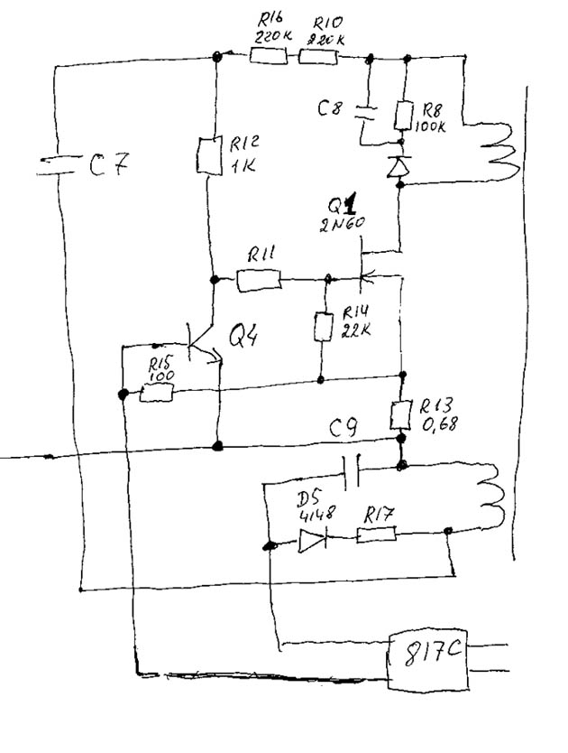

БП OPTIMUM-420 JSP
Напрочь выгорели: R11, R12, R13, R15, R17, D5, Q4
Может быть кто подскажет номиналы, или поможет схемкой, хотябы похожей?

VadimL, Состав бп, и желательно фото, где установлены эти элементы.

Вот попытался нарисовать схемку.
Интересуют номиналы элементов: Q4, R11 и R17
Остальные вроде бы нашел. Транзистор вообще згорел полностью, поэтому нарисовал такой. Фотку пока не могу сделать. Но если нужно, то завтра.

В зависимости от необходимого расположения выводов транзистора, выбор их невелик С945 и 2N2222. Вот схема очень похожая на твою.

Все запаял, включил - хлопок! Не успел заметить что хлопнуло.
Но все работает. Все напряжения в норме. Пытаюсь найти что взорвалось... Визуально не нашел.

смотри электролиты. а вообще надо всегда через лампу запускать
